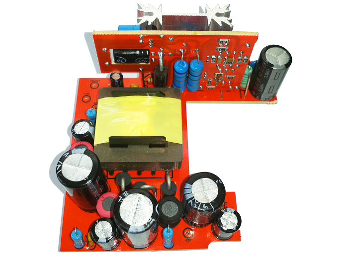

                  Tôi xin khởi động với một vấn đề muôn thủa đó là nguồn flyback.
                  Dự án này chế tạo một bộ nguồn xung flyback công suất 50W cho các thiết bị điện tử.
                  - Sử dụng IC điều khiển PWM UC3845 hoạt động ở tần số 50KHz
                  - Công suất thiết kế 50W
                  - Dải điện áp đầu vào hoạt động từ 85V-265VAC
                  Các mức điện áp đầu ra :
                  +5V/500mA cách ly
                  +12V/1A cách ly
                  +12V/2A
                  -12V/500mA
                  Hiện nay dự án này chạy đúng yêu cầu, việc cần làm lúc này :
                  - Phân tích sơ đồ nguyên lý hoạt động
                  - Quy trình tính toán tổng quát
