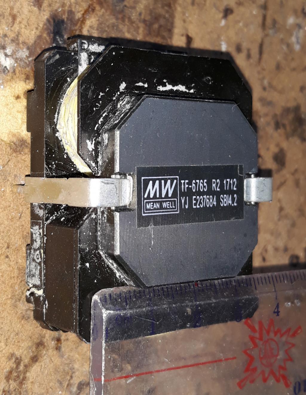

          Sẵn đây nhờ các bạn xem giúp cái lõi sau có phải là UF 33 không, liệu có chạy được 450-600W không, vì mình mới thấy lần đầu (nó trong nguồn nửa cầu 250W ra). Lõi này thiết diện cỡ 168 ly vuông.
          Click image for larger version  Name:	20180929_093927.jpg Views:	1 Size:	191.3 KB ID:	1703667
            ...sao không sửa bài đăng được vậy nhỉ!
            mua cái thước kẹp 170k đi cha nậu.quấn lên full cầu công suất mới mạnh / nửa cầu dây to hơn full cầu.
            • Nguyên văn bởi quangdongueh Xem bài viết
              Hehe, mình có palme rồi! Mạch nó chạy nửa cầu H 400V chứ không phải nửa cầu chỉnh lưu 310V.
              Mình cũng sẽ cho nó chạy như vậy thôi chứ lái fullbridge phức tạp!
