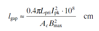

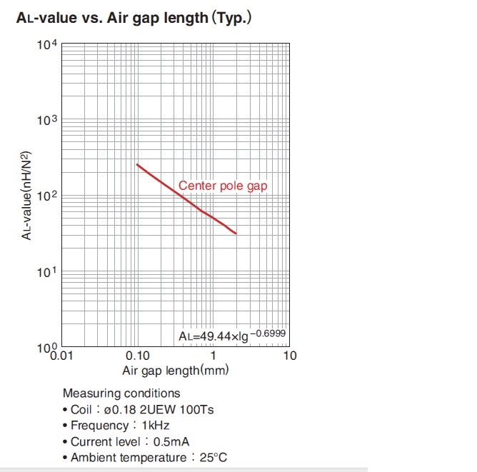

Mod DTTH ơi , tôi đã đọc hướng dẫn của Mod về tính toán nguồn flayback và làm theo ( tôi làm cái nguồn chỉ khoảng 7W thôi , sử dụng lõi E19 ) Khi tính số vòng dây sơ cấp thì nó liên quan đến AL ,mà AL thì lại phụ thuộc độ rộng của khe từ ( như hình kèm theo ) .Vậy thì chọn cái gì trước và chọn như thế nào ? Nữa : khi xác định được độ rộng khe từ , tôi muốn " cưa đạn " ( tức là mài cái trụ giữa của lõi ) chứ không muốn " cưa bom "( lót 2 trụ bên ) như bqviet nói . Vậy Mod có kinh nghiệm gì về việc mài lõi không , xin chỉ dẫn cho tôi....Rất mong được sự chỉ giáo của Mod . Xin cám ơn .

Sau khi tính được khe hở rồi thì tiến hành cắt lõi, chuyên nghiệp thì gá lên CNC cắt chính xác và hàng loạt.
Nếu gia đình bạn chưa sắm được CNC để phục vụ học tập thì đành phải kê lõi hoặc mài bằng dũa thủ công, mài thật chậm và cẩn thận.
Sau khi mài xong quấn 100 vòng dây và xác định AL như mình đã viết, từ đó xác định số vòng sơ cấp cần có.
Nếu bạn cần làm chỉ có 7w thì không cần bâng khuâng nhiều, kê cho cái mica hoặc phíp rồi quấn cho cái lá đồng bọc xung quanh cả biến áp là được.
