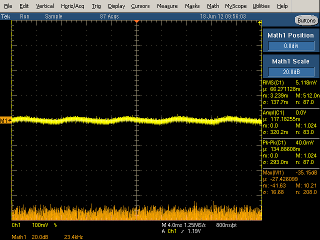

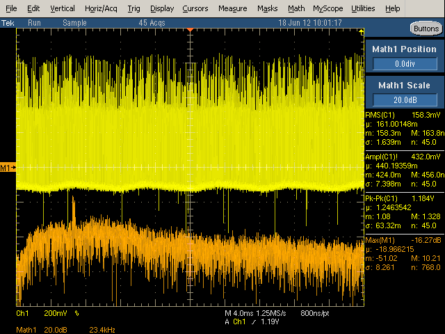

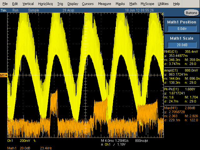

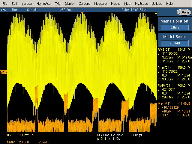

                • #68
                  Xịn
                  Vàng là Ripple
                  Cam là noise spectrum
                  FAKE

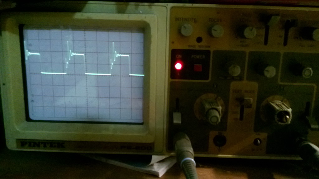

                          • #73
ID:	1399369Rồi , làm theo h/d của bác DTTH cho các bộ nguồn tới 30 - 40 W được rồi....( làm bằng IC họ nhà TOPxx....)
                            Nhưng khi tôi muốn tăng công suất ra bằng cách tăng U vào lên 195VAC , tất nhiên là phải tăng L tức là tăng số vòng dây sơ cấp lên thì khi cắm điện : bùm...bùm....âm thanh khói lửa phát ra rộn ràng....Sau nhiều lần bị thế và tôi dự đoán rằng : nguyên nhân là do cái dao động tắt dần ở đầu xung ( như trong ảnh kèm theo ) .Theo thực nghiệm thì tôi thấy rằng biên độ của cái dao động tắt dần đó phụ thuộc vào số vòng dây , số vòng dây càng nhiều thì biên độ càng lớn.....
                            Vậy nếu là lí do đó thì phải giải quyết ra sao ??? Mong bác DTTH tiếp tục chỉ dẫn..
                            • #74
                              Bạn thetung có tăng số vòng sơ cấp lên tỉ lệ thuận với điện áp Vdc-in ko. Khi tăng số vòng thì mình nghĩ là tụ kí sinh giữa các vòng dây tăng. Cái dao động đầu xung đó nhiều bạn mắc phải. mình cũng đang mong các bác giải đáp.
                              • #75
                                Nguyên văn bởi phongltyt Xem bài viết
                                Tất nhiên khi tăng VAC min ở đầu vào thì số vòng dây phải tăng . Còn số vòng bên thứ cấp không đổi bạn ạ.....
