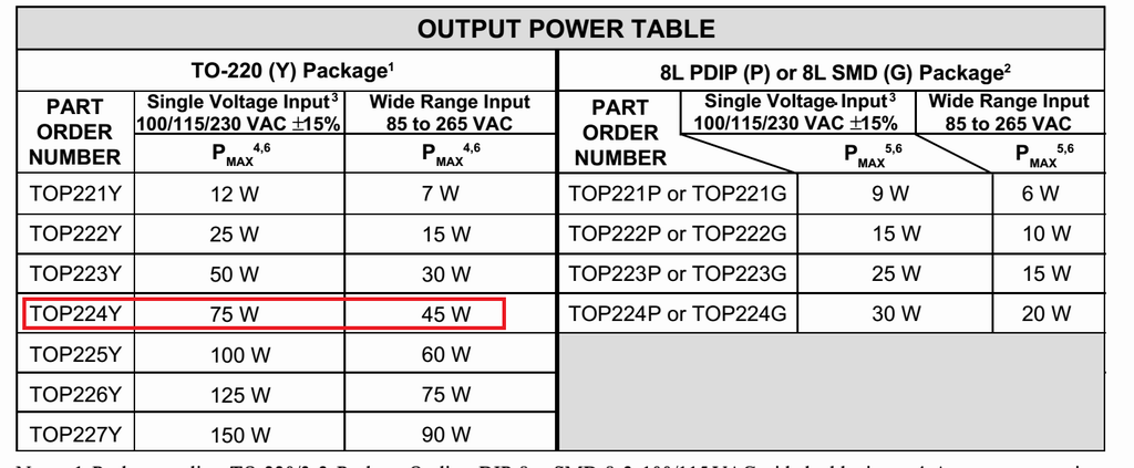

      Bạn ơi , bạn hiểu nhầm ý tôi rồi , tôi xin nói lại nhé :
      Tôi làm nguồn flayback từ IC
      Theo "data sịt" của IC ( bạn xem hình kèm theo ) thì cùng 1 con IC , nếu điện áp đầu vào là dải rộng thì được công suất nhỏ , nếu đầu vào là hẹp thì được công suất cao hơn
      Tôi đã làm điện áp vào là dải rộng : kết quả là OK
      Khi làm đầu vào hẹp ( vì ở ta chỉ có 1 loại 220 V) thì : bùm.....
      Nên tôi mới có các thắc mắc như trên
      Xin bạn góp ý . Cám ơn bạn !

        Công suất đó là của con TOP, chứ ko phải là công suất của biến áp. Bạn nói tăng công suất ra là tăng công suất của biến áp. Bạn làm giải rộng 90-250V có nghĩa là bạn đã tính toán số vòng dây sơ cấp theo điện áp 250V. Nếu đã chạy ổn với điện áp này rồi, khi chuyển sang dải hẹp (200-250V chẳng han) thì bạn tính toán lại số vòng theo điện áp dải hẹp. Khi đó, số vòng dây Pri giữ nguyên, số vòng thứ cấp giảm (do tỉ số Npri/Nsec tăng) => Công suất ra sẽ tăng tương ứng (tích số I2*N2 giữ nguyên).
        Như vậy thì làm sao mà...bùm được nhỉ.

          Ở đây tôi không bàn tới công suất của biến áp vì tôi đã sử dụng các lõi có công suất khá lớn rồi ( ETD 29 )
          Khi làm mạch chạy dải rộng , tôi vẫn sử dụng ở điện áp vào là 220VAC :OK
          Vấn đề ở đây là tôi muốn khai thác hết công suất của con IC nên tôi mới muốn làm mạch chạy dải hẹp...
          Xin bạn giải thích cho dòng chữ mầu đỏ
          Cám ơn bạn .
          • #80
            Khi thiết kế biến áp, số vòng sơ cấp phụ thuộc vào f, tiết diện lõi và điện áp. Số vòng dây phải tính theo điện áp lớn nhất. Số vòng dây thứ cấp được tính theo điện áp thấp nhất, sao cho khi điện áp vào nhỏ nhất thì duty lớn nhất với dòng vào là lớn nhất (Itopmax, giả sử chạy với công suất thiết kế) thì điện áp đầu ra không bị sụt. Nếu điện áp vào thấp nữa thì áp đầu ra sụt.
            Như vậy có nghĩa là Bạn làm chạy được dải rộng thì đương nhiên là chạy được giải hẹp. giải rộng và giải hẹp chỉ khác nhau chỗ này thôi.
            Muốn nâng cao công suất bạn cần xử cái dao động đầu xung kia sao cho sạch sẽ.
            • #81
              Nguyên văn bởi phongltyt Xem bài viết
              Mầu đỏ :Tôi đang muốn làm cái đó đấy .Bạn có biện pháp gì không xin trợ giúp .Xin cám ơn bạn
