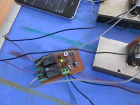

          • Thấy thích Cái video test mạch ampli lớp D của anh gì rồi đấy. Chắc phải làm mấy cái mạch giống vậy quá.
            • Nguyên văn bởi trongbang3 Xem bài viết
              Thích thì làm luôn đi thôi, nhưng mà hơi khó đó. Làm cái class AB như video này nghe cũng hay nè!
              Mưu sự tại nhân, thành sự tại thiên,
              • Hi. Nguồn xung được dùng nhiều thế nhỉ.
                • Nguyên văn bởi thwcs Xem bài viết
                  Loại AB thì em làm được rồi a. Đang muốn làm class D mà thiếu thốn đồng hồ LC với cái dao động ký nên chưa có dám manh động. Class AB em làm đánh loa cũng ok.
                    Mạch bảo vệ loa độc thiệt hén.
                      sắp xếp linh kiện đẹp lắm đó a.
