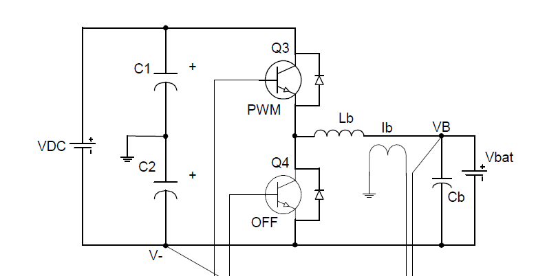

                Ở đây có 2 trường hợp
                - Mod đang tư vấn là mạch PWM dùng cầu H đơn giản nên nguyên lý đơn giản và điện áp DC BUS khoảng 350-400VDC là ok
                - Nhưng bạn Hoahau đang hỏi là mạch dùng nguồn +/- và sử dụng mạch đẩy kéo để tạo ra Sine tại đầu ra
                Hình vẽ mô phỏng nguyên lý hoạt động khi điện áp cung cấp là nguồn +/- 350VDC
                TRUNG TÂM BẢO HÀNH VÀ SỬA CHỮA- BỘ LƯU ĐIỆN, INVERTER, NGUỒN DC...

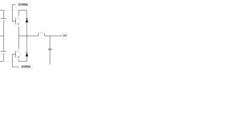

                  Trong thực tế có thêm một hình thức invert nữa là nửa cầu H.
                  Lúc này điện áp DC phải là cỡ 700VDC, chia áp bằng tụ điện và lấy điểm 0 ở giữa.
                  Thế này có thể bạn dễ hình dung hơn.
                  Còn trường hợp cầu H đủ, lấy chân dưới của tụ và coi là 0V, bạn sẽ thấy đầu kia của tụ dương và âm theo hai nửa chu kỳ.
