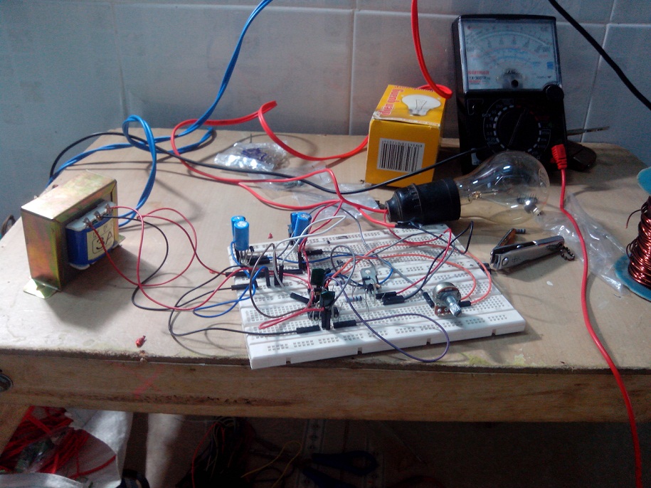

Hôm nay em rảnh 1 tý dạo qua luồng này, đọc hết 10 trang, ngứa nghề góp ý với các bác tý:
- Bác VVM đưa sơ đồ ở mức hơi khó + nguy hiểm cho những ai kiến thức còn non và chưa có nhiều kinh nghiệm trong việc lắp mạch điện tử.Lắp y chang chưa chắc đã chạy đâu nhé. Sơ đồ không cách ly, lại dùng OPAM ( nhiều người không chắc đã thành thạo OPAM), nếu chẳng may anh em nào không để ý, cứ lắp y chang rồi cứ thế vô tư "sờ soạng" thì không biết hậu quả sẽ thế nào .Khi mọi người lắp không thành công + bác lại bận, không giải thích sơ đồ hoạt động thế nào làm cho anh em lắp chưa được sẽ mất nhiều thời gian mò mẫm và không biết mình sai ở đâu=> không được thỏa mãn cho lắm.
- Với các bác muốn lắp mạch để chạy được, đưa vào thực tế được + không mất thời gian, tiền bạc (trả học phí) thì em xin góp ý trước khi lắp thực tế như sau:
+ Phân tích sơ bộ sơ đồ : sơ đồ sẽ bao gồm các khối điều khiển được kết nối vào nhau.
+ Nắm rõ nguyên lý hoạt động của từng linh kiện trong từng khối,vạch ra giấy các biểu đồ trạng thái về điện của mạch.
+ Khi phân tích không thấy sơ đồ có gì sai (Đừng nghĩ rằng sơ đồ đưa lên không có gì sai nhé, đôi khi chỉ là lỗi vẽ lại không giống như mạch thực tế, nhầm đầu vào đảo hay không đảo của OPAM...) thì tiến hành ráp thử từng khối trong sơ đồ, tiến hành đo đạc, test thử khối làm việc đã tốt chưa, ok rồi mới ráp dần các khối lại với nhau.
+ Khi làm hết các bước ở trên mà không chạy=> test đi test lại, đo đạc, vạch vẽ lại nguyên lý không chạy=> thay linh kiện khác (cụ thể LM339 cũng có thể thay cho LM324 nhé, thêm cái R kéo lên thôi và tất nhiên chỉ áp dụng trong trường hợp mạch ở luồng này), lên diễn đàn đưa ra các bước mình làm => các cao thủ sẽ giúp mình tìm ra chỗ sai => À, có thế mà mình không nghĩ ra. Đảm bảo các bác lần sau nhắm mắt cũng chém tới bến cái sơ đồ này là dư lào.
Chú ý là LM324 là OPAM chạy nguồn đơn,sẽ có nhiều hạn chế khi chạy nguồn đối xứng, linh kiện 324 ở chợ nhiều khi lộ cộ, chất lượng vô lối=> lắp ráp sẽ khó thành công hơn.
Bác VVM vào chốt lại phương pháp điều khiển kiểu này, phân tích ưu nhược điểm cho anh em để anh em chuyển sang trao đổi các phương pháp khác, để rồi trong tùy trường hợp cụ thể sẽ ứng dụng sơ đồ phù hợp nhất. Em sẽ cố gắng trao đổi kinh nghiệm của mình khi anh em trao đổi đến vần đề làm biến tần 1 pha, ứng dụng vi điều khiển, MOSFET, IGBT...
Vài dòng góp ý và cũng là kinh nghiệm nhiều năm làm các loại bo mạch điều khiển, cũng bắt chước của Tây, Tàu, Hàn Quốc ,Nhật Bản ... nhiều rồi xin chia sẻ cùng anh em.Last edited by emut; 05-09-2014, 17:05.Thiết kế, sửa chữa PLC,HMI, Servo,biến tần, máy tính công nghiệp

Bây giờ cũng rảnh rồi, để mình chốt lại sơ đồ trên và đưa ra các phương án cải tiến thêm cho phù hợp với thực tế(an toàn, bền bỉ, tin cậy).
À mà bây giờ đang phải bế con cho mẹ đĩ đi buôn dưa lê rồi, đêm nay mình sẽ làm.
Xin lỗi bạn chủ thớt và các thành viên vì sự chậm trễ này!* Bo mạch MX(Máy hàn, mạ, điện hóa, anot, động cơ DC, điều khiển thyristor, IGBT, Triac.

Mạng bị lỗi, đến giờ mới vào được. về sơ đồ mình đưa ra có một lỗi nhỏ. khi đấu biến trở chỉnh góc mở các bạn đấu hai đầu biến trở vào 0V và -12V thay vì sơ đồ là 0V và 12V.
Chúc các bạn thành công!Last edited by vuongvanminh; 07-09-2014, 00:52.* Bo mạch MX(Máy hàn, mạ, điện hóa, anot, động cơ DC, điều khiển thyristor, IGBT, Triac.
Thân gửi các bạn!
các bạn làm thử lại một lần nữa, xác nhận lại. Từ sơ đồ và dạng xung mình chụp anh cụ thể, nếu có gì không hiểu các bạn cứ hỏi.* Bo mạch MX(Máy hàn, mạ, điện hóa, anot, động cơ DC, điều khiển thyristor, IGBT, Triac.
Các bạn có ai thắc mắc gì không? Nếu không ta chuyển phương án khác nha. Tiếp theo là phần cách ly với khối tạo xung điều khiển.* Bo mạch MX(Máy hàn, mạ, điện hóa, anot, động cơ DC, điều khiển thyristor, IGBT, Triac.
