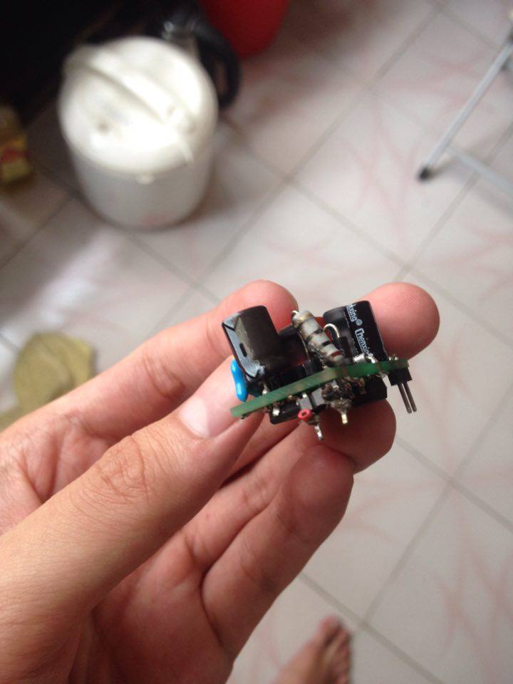

dạ trở 10 ôm 1W ạ
em đang dùng biến áp xung e mua ở link này ạ

e ko biết được nó cứ nổ trở công suất dc 4 giây là nó nổ ạ

Khả năng lớn là biến áp bị bão hòa => dòng tăng vọt nhanh khiến IC nguồn không cắt kịp => cháy điện trở R2 bảo vệ ở đầu vào. Loại biến áp này chất lượng thấp, đừng dùng.

Dùng bóng đèn rất tốt, đúng chất thợ. Tuy nhiên mạch này rất đơn giản, đã có điện trở R2 đóng vai trò cầu chì bảo vệ đầu vào. Khi trục trặc chỉ hỏng cái điện trở 400 đ thì cũng chưa thiệt hại gì đáng kể.
Nếu R2 nổ ngay khi cấp điện thì có khả năng dòng xộc vào tụ (inrush current) khi khởi động lớn hoặc điện trở không đủ công suất. Đắng này mạch chạy vài giây mới nổ điện trở bảo vệ thì rõ ràng gây bởi biến áp hoặc IC nguồn chất lượng thấp rồi.
