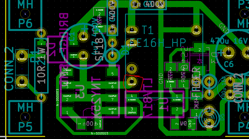

Em chào anh bqviet,
Khá lâu rồi em có mua con tny về thử nhưng do lắp xong hết mà nó có hiện tượng chạy 5s rồi tắt (cơ chế bảo vệ của IC) nên bỏ qua 1 bên. Bẵng đi 1 thời gian thì có lục lại đống nguồn cũ lôi ra sửa và em gặp 1 vấn đề khá "nhạy cảm đối với tay mơ như em về cái biến áp. Đó là cái dấu * ở trên sơ đồ mạch.
Trong sơ đồ nguyên lý anh đưa ra thì đầu vào 300vdc sau cầu diode anh cho vào cuộn thứ cấp (bên chỉ có 2 chân) trong khi đó bên phần PCB thì anh lại nối vào cuộn dây bên có 4 chân (nghĩa là có 2 cuộn dây). Ban đầu thì em theo "nguyên lý" đó vẽ lại mạch mà không mở file do anh thiết kế lên xem lại, nay mở ra phát hiện thì ôi thôi "mình làm sai từ đầu". Có lẽ em nối 300vdc vào cuộn thứ cấp nên gây ra bão hoà, mặc dù vẫn có 5v như thường.
Không biết anh có thể hướng dẫn các thành viên các nhận biết dấu * đó không? (về chiều cũng như cách đo đạc hoặc thử để nhận biết)
