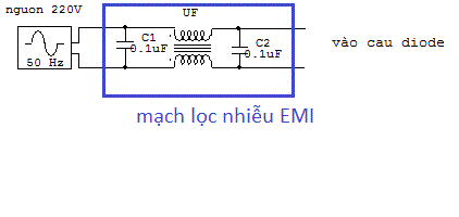

Bác dinhthuong80 có thể nói tóm gọn mạch EMI tác dụng và linh kiện cần thêm nào dc ko ạ
Có thể cái ferrit L của bạn quá nhỏ, ít tác dụng ( hình như chỉ là một dây kim loại đi qua lõi ferrit, L~ 1-2uH), xung nhiễu vẫn có thể đi qua IC ổn áp. Thử quấn lấy lõi từ chỉ loại I, đường kính cỡ 3mm quấn 50-100 vòng dây xem thế nào. Mạch EMI cũng chỉ đơn giản là một cuộn cảm kép, lõi từ UF và 2 tụ nữa thôi, có tác dụng chống xung nhiễu từ mạng điện vào mạch và chống nhiễu cao tần từ mạch đi vào nguồn lưới ảnh hưởng thiết bị khác. Nhưng bạn nói nếu chạm tay kia vào nguồn thì hết nhiễu, vậy nếu thay cuộn lọc L rồi mà không hết thì có thể mạch nguồn và mạch chạm cần bỏ vào hộp (có vỏ sắt thì tốt) và chúng cần cách xa nhau vì có thể do nhiễu từ trường từ BAX của nguồn.

Đúng là mạch nút cảm ứng rất nhạy cảm với nhiễu từ nguồn, vì thế phải xử lý nó thật cẩn thận : lọc bằng cuộn cảm, lọc bổ sung bằng ferrite bead thêm nếu cần. Thậm chí phía thứ cấp cũng phải mắc cuộn lọc đồng pha.
Một cách đơn gi ản nữa để giảm nhiễu là bổ sung (nếu chưa có) hoặc tăng giá trị (nếu đã có) cái tụ nối giữa sơ cấp và thứ cấp.
