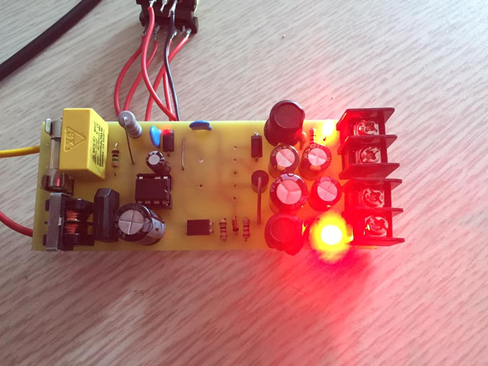

E mới làm nguồn xung flyback, chưa có kinh nghiệm nhiều. Anh bqviet cho em hỏi ak.

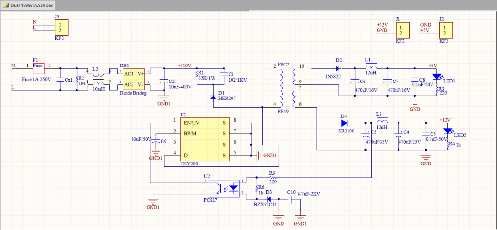

Em đang làm mạch nguồn flyback có 2 đầu ra 12V và 5V cùng dòng 1A (17W) theo nguyên lý của hãng link này https://ac-dc.power.com/design-suppo...-power-supply/
Em có chỉnh sửa đầu ra 15V-50mA thành 5v 1A bằng cách thay tụ đầu ra và thay đổi số vòng biến áp đầu ra 5v
Nguyên lý mạch cuối cùng e đang làm ở file đính kèm phía dưới.
Biến áp EE19 mua ở linhkienst e tự cuốn :
Pri1 40T-2x0.2mm Sec1(12V) 7T-3x0.2mm Sec2(5V) 4T-3x0.2mm Pri2 40T-2x0.2mm
Tải 12v e dùng led thanh 5630 (1m) mua ở minhha cắt ra để làm tải out12v
Mạch đã chạy ko tải ok. Nhưng khi cắm tải vào thì có 1 số vấn đề như sau ak :
1. Đầu ra 12v tải trên 1.5A khi trở snubber ( 2 trở 180k //) thì trở bốc khói đen xì và chết. E thay trở snubber bằng 100k 1/2W và tải đo dòng được 0.57A thì k nóng mấy nữa. Hiện tai e đang dùng trở snubber 68k 2W tụ 102-1kv thử tải
0.6-0.7A trong 5p thì trở snubber hơi ấm
2. Diode đầu ra 12v lúc đầu là SR3100, đầu ra 5v là HER207 thì mạch chạy tải ok ko bị nổ TNY280 khi e thay đổi theo nguyên lý của hãng dùng 2 con diode SR5100 song song ở out 12v; 1 diode 1N5822 ở out 5v. Mạch ko tải chạy ok nhưng lắp tải 0.7A vào là nổ TNY e bị nổ 3 con theo kiểu này r ak. Hiện tại e quay lại 1 con SR3100 ở out 12v, 1N5822 ở out 5V thì lại chạy tải đc.
3. E chưa test được đầu ra 5v vì chưa có tải 5v. Anh biết loại led thanh dòng vài chục mA, bóng đèn sợi đốt nào tầm 1A chỉ dẫn e ak
Mong anh giải đáp thắc mắc của e ak. Yêu cầu mạch này của e là 2 đầu ra ổn định 12v 5v cùng 1A

Bạn nên dùng PIEXpert của hãng để thiết kế cho phù hợp với áp và dòng ban muốn thiết kế. Có clip nói về cách xử dụng nhu liệu và thiết kể cho IC nầy hoặc tương tự.
Đầu tiên cần nói ngay là TNY280 ở VN hàng giả rất nhiều. Vẫn biết hàng chợ thường là fake, nhưng TNY280 bị fake ở mức không thể chấp nhận được. Bqv đã từng dính vài vụ thương đau. Ở mức công suất 17W thì dùng TNY279 được, TNY278 cũng được, hoặc chuyển hẳn sang TNY290 (TinySwitch-4) luôn.
Thử đầu ra dùng điện trở công suất là được rồi. Dễ, rẻ, lành. Đừng dùng mấy thứ "phức tạp" như thanh LED hay bóng đèn. Dùng bóng đèn thử nguồn xung thường sẽ tắt luôn vì bóng đèn khi nguội điện trở thuần cực thấp (đâu đó xung quanh 1 ôm), IC nguồn tưởng nhầm đầu ra ngắn mạch nên dừng luôn. Tệ hơn nữa có thể cháy luôn IC hàng chợ.
Ví dụ đầu ra 5V 1A thì dùng điện trở sứ 5 ôm 5W là được rồi. Giá bán ngoài chợ đâu đó 1 ngàn bạc.

Ok anh bqviet e dùng điện trở công suất để thử tải.
Mạch nguồn này lắp diode đầu ra 12V là 2 con diode SR5100 song song theo nguyên lý của hãng là 2 con Ug4d song song. Mạch chạy ko tải có 2 đầu ra 12V và 5V nhưng khi cắm tải led thanh vào bị nổ TNY279. Còn khi lắp diode đầu ra là 1 con SR3100 thì chạy tải bt anh ak. E đo TNY279 bị chết thì chân D thông mass, e nghĩ do mosfet ko đáp ứng đc tần số cao của 2 diode SR5100 song song.

Theo như bạn viết thì SR3100 chạy được, vậy thì cứ dùng nó thôi. Hoặc dùng 30BQ100 cũng sẵn trên thị trường và khá tin cậy, nhưng chân cẳng nó kiểu smd.
Nhiều nơi ở HN bán linh kiện tốt hơn MinhHa. Hầu như nơi nào cũng hay hơn, hoặc về giá, hoặc về chất lượng, hoặc cả hai.
Để thử tải đường ra 12V nên dùng trở sứ 5W 33R mắc song song, tăng dần số lượng lên. Đầu ra 5V dùng trở 5W 4,7R hoặc 5,6R là được.
Nguồn flyback tối giản không thể ổn định điện áp đồng thời 2 đầu ra độc lập, cách ly với nhau được. Chỉ đầu ra có phản hồi qua opto mới ổn định. Đầu ra còn lại là "ăn theo" - điện áp của nó sẽ trồi sụt phụ thuộc vào tải của chính nó và phụ thuộc cả vào tải đầu ra có phản hồi kia nữa.
Nếu chơi sang dùng hẳn 2 opto để phản hồi cả 2 đầu ra, cũng chỉ giữ cho 2 đầu ra _đồng thời_ không quá cái điện áp đặt mà thôi. Nếu 1 đầu ra tải nhẹ thì nó sẽ đủ áp, đầu ra tải nặng vẫn sẽ tụt áp. Đầu ra tải nặng không thể đạt tới điện áp mong muốn vì cái đầu ra tải nhẹ kia đã phản hồi về phía sơ cấp báo TNY cắt từ trước rồi.

Sao có chuyện ngược đời thế được, diode phải đáp ứng theo tần số của mạch chứ, tần số của diode là tần số cao nhất mà nó đáp ứng, nghĩa là mạch phải chạy ở tần số thấp hơn và càng thấp càng tốt, cũng có nghĩa là dùng diode có tần số đáp ứng càng cao càng tốt. Trường hợp của bạn có thể do con SR5100 là hàng đểu.
