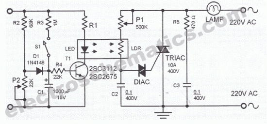

máy bác coi cái sơ đồ này dùng đc ko ? , kiếm con opto 1 bên là quang trở có ko nhỉ hay tự chế, cái mạch này nó ko cần đồng bộ điểm 0 cho tín hiệu kích nè .CK6C -HUI
