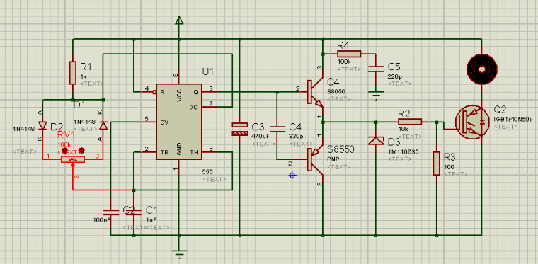

    em lấy xung vuông 0-12v ngõ ra ic 555 đưa qua 2 con transistor s8550 và s8050 kic cho con IGBT . những moto vẫn ko chạy.
    nếu lấy trực tiếp xung vuông kic cho con IGBT thì nó hoạt động bình thường . em không biết tại sao nữa?
    các bác anh chị giúp đỡ em với!
    giảm R2 10k xuống thử 1k xem

      Nối tắt C4, bỏ R4 + C5 chẳng có tác dụng gì, R2 lấy 100 Ohm thôi còn R3 lấy 4,7K đến 10K -> Chạy.

          em có thắc mắc con R2 lấy 100 Ohm thôi còn R3 lấy 4,7K đến 10K . bác hoangtam741 có thể nói rõ hơn một tí được không ạ. em vẫn chưa hiểu chỗ đó.
            cần diot xung mắc gần con motor nữa mới đúng mạch pwm
              Trở R2 = 100 Ohm là hạn dòng chân E của 2 con BJT, có thể chọn trong khoảng 10 đến 100 Ohm. Khi PWM ở tần số cao thì chọn trở giá trị nhỏ để xung cực G vuông hơn (sườn lên và xuống thẳng đứng hơn). R3 = 4,7 đến 10K là trở xả áp cực G xuống 0V khi IGBT ngưng dẫn (Giữa G và S của IGBT hình thành một tụ nhỏ, tụ này luôn được nạp, xả liên tục theo tần số PWM. Khi nạp thì IGBT dẫn, khi xả thì IGBT ngưng dẫn).
              Đa số các IGBT dẫn thông hoàn toàn (tối đa) khi áp cực G trên 10V, do đó nếu lấy R2 quá lớn thì cầu phân áp R2, R3 làm áp cực G lâu đạt (hoặc không đạt) mức 10V làm nóng IGBT.
              Và cần thêm 1 con diode xung mắc // với motor nữa để duy trì dòng điện cảm ứng trong motor khi IGBT ngắt, khi đó trục quay sẽ đồng đều hơn (Cực âm diode mắc lên phía + nguồn).

                sau khi em kiểm tra trên Test board thì moto chạy cả ngày không sao hết. điều chỉnh điện áp 0-12v bình thường. nhưng khi làm mạch in thì kết quả ngõ ra không ổn định. biến trở không điều chỉnh được động cơ , lúc chạy lúc tắt. điện áp không chạy về 0v được . em cũng không hiểu nổi nữa. em thấy điện áp nó vẫn còn 3-4v. bó tay.
                  bỏ R3 cũng được, 8550 xả cực G rồi.
