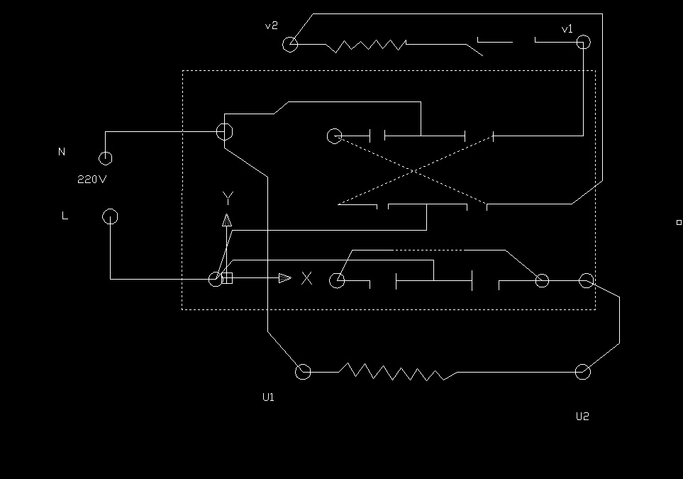

    Tình hình là chẳng biết gì về điện mà hôm nay lại lỡ tháo cái công tắc đảo chiều của cái mô tơ máy xẻ gỗ ra giờ không biết lắp lại đường nào
    Đây là sơ đồ của nó ghi trên vỏ hộp em vẽ lại nhờ các cao thủ chỉ giáo giúp.

    Mô tơ em dùng là loại 2 pha 1,6 kw, em theo sơ đồ thì nối dây vào được nhưng lại không biết nối dây ra như thế nào. hix
    Cách đơn giản hơn là đến một máy khác giống thế, mở ra chụp ảnh về nhìn theo mà đấu. Còn nguyên tắc đảo chiều quay động cơ một pha là đảo đầu dây của 1 trong 2 cuộn dây. Bạn không nhất thiết phải đấu giống hệt sơ đồ cũ. Trong sơ đồ bạn vẽ là đổi chiều cuộn khởi động.
      Cám ơn bạn. Theo sơ đồ nếu mình đóng công tắc thì cực Âm và cực Dương sẽ chạm nhau liệu nó có bị chập hay không, hay là mạch điện đảo chiều nó vậy
        Mình nghĩ rằng bạn khó có thể đấu lại được. Để đấu lại khi đã mất hết dấu vết, bạn phải có đồng hồ để xác định được các cuộn dây, tụ, tiếp điểm ly tâm. Trong đó:
        1- Một cuộn có 2 đầu dây ra đến hộp nối là cuộn làm việc.=> Sẽ được 2 đầu dây
        2- Một cuộn đấu nối tiếp với tụ qua tiếp điểm ly tâm(cuộn kđ).=> Sẽ được 2 đầu dây
        Như vậy sẽ được 4 đầu dây. Bây giờ bấm nút quay thuận/nghịch xem những cặp tiếp điểm nào đóng, cặp nào mở. Vẽ ra giấy để tìm cách đấu, sao cho khi bấm nút thì điện sẽ đi từ dây này qua 2 cuộn dây rồi về dây kia. khi bấm nút khác thì chiều trong cuộn chạy qua tụ đảo ngược, dòng trong cuộn làm việc giữ nguyên chiều là được. Hoặc ngược lại, giữ ngyên cuộn kđ...
