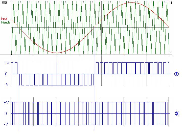

Xin mọi người giúp đỡ biến áp cho mạch inverter
Có vẻ như bạn chưa hiểu cách băm xung đơn cực để tạo sóng sin .
Trong mỗi nửa chu kì đều phải băm cả 4 van
Công suất bạn có 100W / 12V < 10A , mấy con mosfet kia dư sức . Vấn đề bạn cần tìm hiểu tiếp cho mạch lực là driver , nhớ bố trí tản nhiệt . Để tạo ra điện áp sin 220V chuẩn , nếu tự quấn biến áp thì bạn nên quấn tỉ lệ 1:22 , đầu ra băm xung của bạn là 10V ( 12V băm sin 10V mới đảm bảo chất lượng sin tốt , nếu băm sin 12V thì do các tổn thất trên mạch mà dạng sin ko tốt bằng ) . Nếu muốn tạo chuẩn điện áp 220V thì cần 1 vòng phản hồi có thời gian đáp ứng chậm
Hơ, bro xem lại hộ em cái. Nếu băm cả bốn van trong bán kỳ thì là hai cực tính rồi.Nguyên văn bởi aladanh Xem bài viếtCó vẻ như bạn chưa hiểu cách băm xung đơn cực để tạo sóng sin .
Đơn cực hay một cực tính thì chỉ băm hai van trong nửa chu kỳ. (1) là băm đơn cực, vậy thì chỉ mở và khóa có một cặp thôi chứ bro?
Phải vậy không nhỉ?
Btw, cho e hỏi là để mô phỏng thì dùng soft nào? Protues được không nhỉ ?...... Cứ đi tìm, rồi sẽ hiểu !
Băm xung đơn cực hay đôi cực ko phải là băm mấy cặp van , mà là khi băm trong 1 bán kì điện áp đặt lên tải là 1 dấu hay 2 dấu +- .
Bạn thử nghĩ xem với tính chất tải cảm , dòng điện trong mạch sẽ chạy như nào ? Đọc sách ĐTCS để hiểu cách băm và tự lí giải vì sao cần băm tới 4 van nhé.
Mô phỏng nguyên lí băm thì bạn có thể dùng matlab hay PSIM ( mình chỉ quen 2 phần mềm này , trong đó người ta làm sẵn rồi, bạn chỉ việc chạy và ngắm ) , còn proteus thì bạn phải lập trình, mà bây giờ bạn vẫn chưa biết nguyên lí thì lập trình làm sao .
Mô phỏng toàn hệ thống của bạn thì tất nhiên dùng proteus rồi, làm j còn cái nào mô phỏng vdk trực quan như thế.
Cảm ơn bro vì đã nhiệt tình chỉ giúp.
Em newbie trong đtcs mà bro, để em xem lại đã. Em cũng biết là đơn cực với đôi cực nó khác nhau như nào nhưng mà có lẽ lý giải van đóng mở ra sao thì còn mờ quá! Theo em nghĩ thì đóng mở cả 4 van trong bán kỳ còn để giải quyết vấn đề cho dòng chạy vào đâu khi ngắt van (vì là tải cảm) nữa phải không bro?...... Cứ đi tìm, rồi sẽ hiểu !

Đến 22kHz lận bạn ạ. Nếu là 4Khz thì biến áp xung vẩn to đùng không nhỏ gọn được.Nguyên văn bởi ht_f4 Xem bài viếtHiện tại em đã lập trình xong cho con uC rồi. Trên đầu ra của uC có các xung vuông với mức tích cực duy trì trong các khoảng thời gian tăng dần rồi giảm dần (biến thiên theo hàm sin). Ở chương trình này, em cho van đóng ngắt 4000 lần trong 1s, tần số 4kHz.
Vậy với tần số này nên dùng bax lõi ferrit hay lõi tôn silic thông thường ?
Anh Co_Processor làm rồi, a băm tần số bao nhiêu ạ? Cho e hướng dẫn tiếp đi.
Còn vấn đề nữa là khi mô phỏng với Protues thì cho FET vào nó không mô phỏng được. Có ai biết vì sao không ạ? Protues có mô phỏng mạch công suất đc không ?
Sao lại lạ nhỉ. Đã lập trình để tạo xung ra trên chân uC và một vài yêu cầu khác nữa như là cắt tải khi acqui yếu, ... Mình nghĩ là có xung đầu ra nếu ổn thì bắt tay vào làm mạch lực luôn. Thực hiện full-bridge bro à. Vấn đề là mô phỏng trên protues nó không chạy được mạch công suất hay sao ấy, toàn thông bào lỗi time over ....Nguyên văn bởi LamHong Xem bài viếtHíc, nghe chừng khó quá.
Không biết cuối cùng bạn thực hiện theo nguyên lý nào 1/2 Hbridge hay full bridge , chưa có mạch mà đã lập trình nghe hơi lạ. Với tần số 4khz chắc phải dùng lõi ferrit chứ lõi tôn silic thì nóng phải biết....... Cứ đi tìm, rồi sẽ hiểu !
