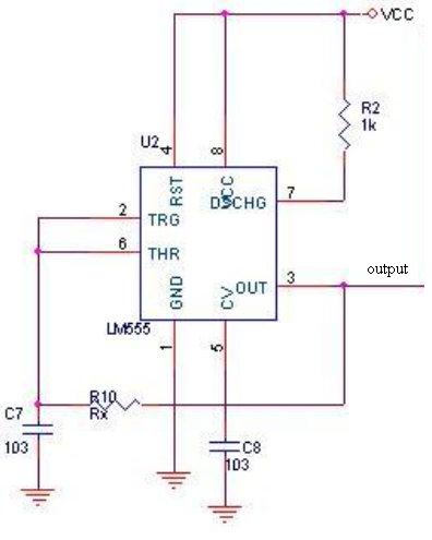

                  • #69
                    Lm555
                    Nhờ bạn nào biết tính giùm mình tần số output trong sơ đồ mạch này với:
                    ***Mong hồi âm sớm.
