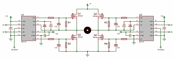

Nguyên văn bởi hoangdai Xem bài viếtbác nào có sơ đồ cầu H dùng mosfet dùng IR2110 lái ko?Cho em xin-em đang vướng cái khâu này trong đồ án....... Cứ đi tìm, rồi sẽ hiểu !
