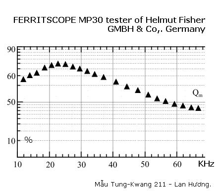

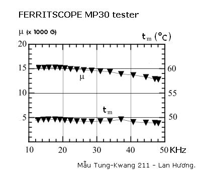

                Bây giờ, xin đưa một ít số liệu cụ thể mà Kiến Anh có được khi đến làm việc với CTy của Lan Hương để đặt hàng ferrite. Chính Kiến Anh đã cùng chị Lan Hương tiến hành đo đạc với sự hướng dẫn của chuyên gia Đức (xin xem hình kèm theo).
                - Mẫu : hàng chào bán của CTy Tung-kwang tại Liễu Châu, tỉnh Quảng Đông, Trung Quốc (không phải hàng trôi nổi đấy nhé), ký hiệu lượt đo : 211 Lan Hương.
                - Máy đo : thiết bị FERRITSCOPE MP30 tester of Helmut Fisher GMBH & Co của Đức.
                - Hình 1 : đo đáp ứng hiệu suất tương quan với tần số (Qm) của ferrite mẫu 211. Trong đó hiệu suất cao nhất là trong khoảng 18 KHz đến 28 KHz. Tất cả các mẫu hàng "trôi sông lạc chợ" mà tôi mua hàng tạ đều không đạt biểu đồ này.
                - Hình 2 : Đo độ từ thẩm và nhiệt độ tương quan với tần số (muy - m và tm) theo mạch mẫu. Trong đó nhiệt độ hầu như không thay đổi lớn trong dải tần, nhưng độ từ thẩm thì giảm mạnh khi tần số và nhiệt độ tăng lên, tốt nhất vẫn là trong khoảng tần số từ 10 KHz đến 33 KHz.
                - Tổng hợp hai biểu đồ thì có thể có nhận xét sau đây :
                a/. Chỉ tiêu cảm tính "nóng" là không quan trọng lắm đối với ferrite để xác định tốt xấu. Có thể nguội "ngắt" nhưng với hiệu suất dưới 40%.
                b/. Tần số sử dụng tốt nhất của hàng ferrite Tàu (có danh hiệu) và hàng "trôi sông lạc chợ" hiện nay là khoảng 15 KHz - 28 KHz. Hiệu suất truyền năng trong dải tần đó cũng không thể vượt qua 70%.

                    Những gì bạn KiếnAnh_Trần đã trích dẫn vẫn chưa cho thấy bạn hoabinh_st sử dụng "hàng chợ Tàu" ở tần số 60-80 kHz. Đoạn trước thì nói về hình dáng của các loại lõi ferrite trên thị trường, đoạn sau thì nói về xuất xứ của các loại ferrite trên thị trường. Tôi chưa thấy có đoạn nào khẳng định rằng bạn hoabinh_st sử dụng hàng từ Tàu hay Đài Loan để chạy ở tần số 60-80 kHz.
                    Nếu lanhuong bảo rằng hiệu suất có thể cao hơn 90% thì bạn có tin không?
                    Nếu thiết bị đo MP30 của Helmut Fischer là cái này:
                    http://www.helmut-fischer.com/global...Fe_EN_0902.pdf
                    thì tôi quả thực không hiểu làm sao có thể đo được những đặc tuyến trên. Vì với vốn tiếng Anh không ra gì của tôi thì tôi chỉ có thể hiểu được thiết bị này dùng để xác định hàm lượng sắt (ferrite content) trong thép. Hơn nữa, trong đồ thị thứ hai tôi lại thấy muy được tính bằng x1000 G!
                    Thân,

                        Nếu thiết bị đo MP30 của Helmut Fischer là cái này ...
                        Tất nhiên không phải, MP30 Ft (Ferrite-tester) chuyên dùng để đo các chỉ tiêu của vật liệu từ "mềm" chứ không phải là M30-Fe hay M30-Fm.
                        Nguyên văn bởi namqn
                        ... trong đồ thị thứ hai tôi lại thấy muy được tính bằng x1000 G!
                        Muy ở đây là cảm ứng từ bão hòa của vật liệu từ "mềm" (theo quan điểm và ký hiệu hơi khác), trong hệ SI đo bằng T và trong CGS bằng G. Vì vậy mà một số anh em học theo hệ Đức hay dùng nhầm từ ngữ giữa cảm ứng từ bão hòa (đo bằng G) với độ từ thẩm cực đại (không có thứ nguyên).

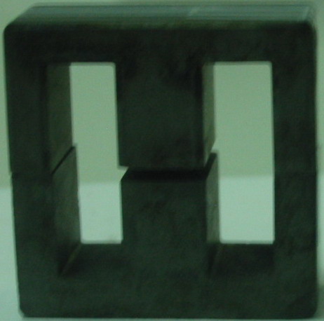

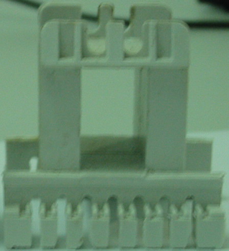

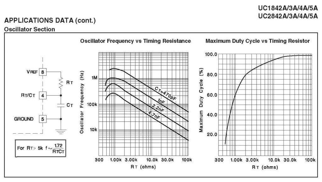

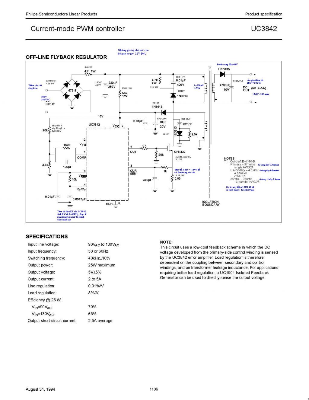

                              • #75
                                Làm Bộ Nạp Acquy 12v 10a
                                Xin gởi cho các bạn sơ đồ mạch nguồn dùng nạp acquy. Sơ đồ này đơn giản và có yếu điểm : điện áp ngỏ ra không ổn định lắm để nạp acquy thì được. Tôi có thêm cầu chì ngỏ vào để bảo vệ, điện trở tải phụ ngỏ ra. Nếu không có R này, Vout khi không có tải sẽ dao động lớn. Feritte tôi đề nghị dùng FER 42 vì công suất tối đa của nó có thể lên đến 300W, các bạn mới làm sẽ không sợ rơi vào trạng thái bảo hòa, ở đó trở kháng của BA sẽ gần như bằng 0.
                                Khi quấn biến áp nên dùng dây đồng chịu được nhiệt độ cao 200độ thì tốt, cách ly giửa cuộn sơ cấp và thứ cấp không nên dùng băng keo thường mà phải bằng băng keo chịu nhiệt, hoặc giấy quấn BA, các cực ra của các cuộn dây fải theo đúng sơ đồ.
                                Để có tần số 60KHz các bạn theo công thức theo hình tôi gởi kèm theo, thực tế sẽ không đúng lắm cần hiệu chỉnh bằng biến trở gắn nối tiếp.
                                R=0.33om dùng để tạo ra điện áp điều khiển và giới hạn công suất của bộ nguồn, nếu không đủ 10A ở ngỏ ra có thể dùng R song song để tăng dòng max, nhưng chú ý đừng để tăng quá lớn vì các linh kiện được chọn có giới hạn của nó.
                                Việc thất bại lần đầu là chuyện bình thường, tôi không phải thất bại vài lần đâu mà phải đến vài chục lần.
                                Chúc các bạn thành công, đất nước VN đang trông chờ các bạn trẻ đó. Email của tôi: hoabinh_st@yahoo.com có khó khăn gì mail cho tôi .
                                Gởi theo đây hình của FER 42 để các bạn tham khảo.
