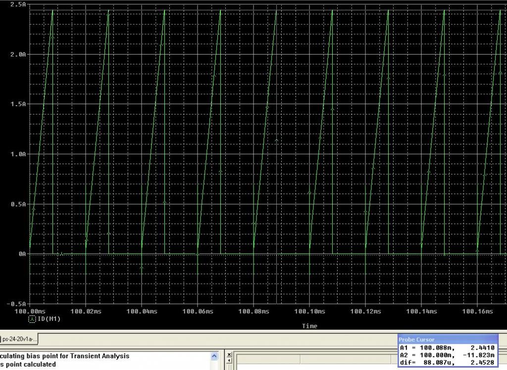

      Anh có bộ ferrit và các yêu cầu như sau :
      -FERR 42 3C85
      -Vin từ 180VDC đến 310VDC
      -Vout =12VDC ,Iout=10A chế độ liên tục (để nạp bình accu )
      -kiểu Flyback
      -Fosc=50KHz ,duty cycle=8/20
      nếu anh có thiếu thông số nào thì em xem ở mạch nạp accu mà anh Hòa Bình cho đó .
      Cám ơn em .

          Góp ý với anh : Nạp accu 12V thì điện áp đỉnh tối thiểu phải là 13,6V. Lan Hương tính theo điện áp tối thiểu này.
          1/. Nếu ferrite của anh là mẫu trong hình kèm theo thì :
          - f = 38 KHz. start 35% duty / PWM.
          - M (Mutual Induction) = 0,80 (Quấn cách ly).
          - n (pri) = 124,25 vòng x dây 7 sợi 0,10. In 180VDC min.
          - n (sec1) = 11,74 vòng x dây 7 sợi 0,25. Out 13,6 Vpp - 10A.
          - n (sec2) = 8,63 vòng x dây 7 sợi 0,15. Out 10Vpp to driver.
          - ef (efficiency) = 74,87 % --> tổng tổn hao 13,6 x 10 / 74,87 % ~ 182W
          - uf (utilization factor) = 40 %
          (lõi có công suất tối đa 455W, trong khi toàn suất là 182W )
          2/. Nhận xét :
          - Chạy được và an toàn trong chế độ all-time (do uf nhỏ --> quá thừa công suất lõi).
          - Dùng mạch flyback này không tận dụng được ef và uf của lõi material Al_Ni_Co_Si.
          Thân áí.
          Lan Hương.

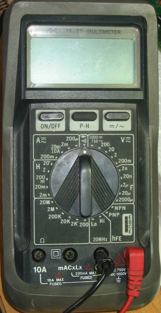

              Gởi Em KnowMore,
              Anh gởi cho em cái hinh của máy đo RLC anh đang dùng, nó cũng được, sai số khoãng +- 5%, và ở L< 50uH thì không đo được, giá 750k gì đó, mình tiết kiệm không xài ĐT sang thì mua đươc rồi.
              Anh còn nhớ rất rỏ câu này của Thầy lúc học: "sau này có nhiều điều các em sẽ quên nhưng để làm điện tử, viển thông thì phải nhớ: định luật Om, định luật bảo toàn năng lượng và hòa hợp tổng trở." Lúc đó có bạn nói mấy điều đó thì quá dể và Thầy nói: Đúng là dễ thật, nhưng vài chục năm sau có lúc rồi cũng quên. Đúng là vậy!
              Khi làm nguồn SWITCHING, anh cũng áp dụng những nguyên lý đơn giản đó. Đối với 1 bộ nguồn năng lượng vào bao nhiêu ra được bấy nhiêu thì là tốt nhất, trừ những tiêu hao không tránh được. Những tiêu hao trên FET, Diode, R...mình có thông số thì có thể tính được thì tính, còn trên BA thì tìm cách khác. Mình có cách này các bạn đừng có cười nghen, mình tìm vài bộ nguồn của Nhật, Đài loan cho chạy vài giờ đầy tải sau đó đo nhiệt độ của BA, và lấy đó làm chuẩn tương đối cho các bộ nguồn của mình có công suất tương đương. Các bộ nguồn của mình sau khi cho chạy vài giờ mình đo nhiệt độ với cùng cách đo, chổ đo và cùng máy đo, nếu bộ nguồn nào có nhiệt độ tương đương thường thì cao hơn 1 chút, của họ 95 độ mình ráng 97-100 là mừng lắm rồi. Có thể dùng cách tính các tiêu hao trên các linh kiện mà mình có thông số sau đó trừ ra tổng tiêu hao đo được cũng suy ra được tiêu hao trên BA tương đối (hình Cac tieu hao của bộ nguồn 12V10A). Cuối cùng là nếu bộ nguồn chạy 4-5 giờ đầy tải mà lấy tay sờ vào chổ giấy quấn BA mà phỏng tay thì để mình xài.

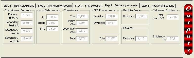

                Gởi anh Bình
                Anh chỉ em link dẫn tới phần mềm mà anh tính như trong bài gởi bạn KnowMore.
                Em thấy tính hay quá .
                Cám ơn anh .

                  Gởi NGUYENMAU!
                  Cách tính đó hay nhưng không hiệu quả bằng máy đo " ngón tay " đâu NguyenMau ơi, phần mềm này có bản quyền không biết làm sao cho em được. Em dùng chương trình chạy mô phỏng trong Orcad 9.2 cũng biết thêm được nhiều thứ đó. Ví dụ như để hiểu quá trình hoạt động của mạch flyback switching anh cho thử chạy mạch này (hình flyback-mophong ) và tìm ra nhận xét quan trọng: Itrung bình sơ cấp x V sơ cấp x T on= I trung bình thứ cấp x V trung bình thứ cấpx Toff = Ioutx Vout x T (T=Ton+ Toff), với điều kiện tiêu hao trên các linh kiện =0 ), làm cơ sở cho mọi tính toán khác.

                      • Cảm ơn chú hoabinh_st, lanhuong và các anh chị em!
                        Em cũng tìm được trên mạng một bộ DIY LC meter nhưng kỳ này phần vì bận, phần vì chưa có điều kiện nên chưa làm.
                        <file: LCmetterPIC16F628.rar>
                        Cái multimeter có thang đo LC ở HN nó hét triệu mấy, nghe phát hoảng! đã thế lại biết nó là hàng tàu trôi nên chả buồn xem. Một vài tháng nữa chắc em cũng phải trang bị một cái. //bác nào biết đâu có cái như trên mà ổn ổn chút thì nháy em phát nhé!

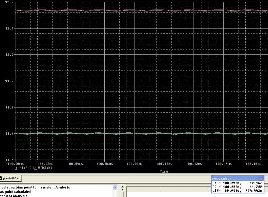

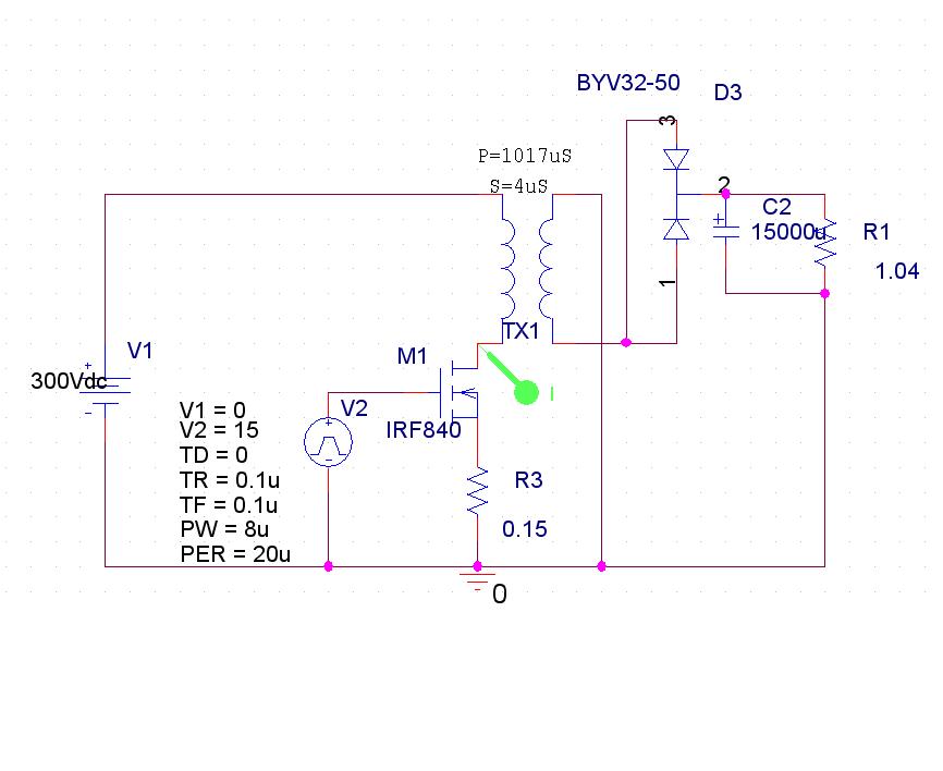

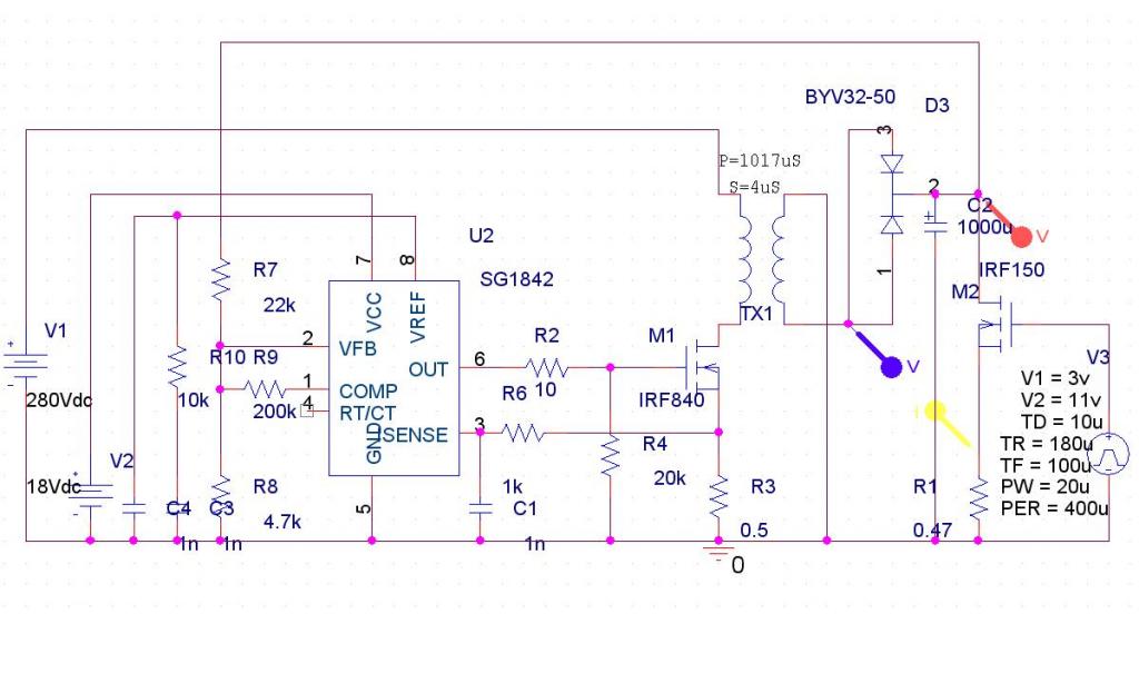

                            • Gởi Nguyenmau &quot;mô Phỏng Với Sg1842&quot;
                              Anh chỉ tìm được trong thư viện của Orcad con SG1842 nó cũng tương đương con UC3842, ở đây thì tần số của nó mình phải đặt, anh đặt cho nó 50Khz. Trong sơ đồ những linh kiện không quan trọng lắm anh bỏ bớt cho dễ nhìn. Trong hình tín hiệu ngỏ ra: tín hiệu màu cam là Vout, tín hiệu màu vàng là Iout và tín hiệu màu xanh đậm là xung ngỏ ra của cuộn thứ cấp. Tải anh dùng con FET IRF150 và nguồn V3 có biên độ thay đổi điều khiển FET để tạo ra 1 cái tải thay đổi theo t.
                              Giống như em hình dung, công suất ngỏ ra càng lớn thì độ rộng của Ton càng lớn, nhưng nó cũng tới 1 giá trị nào đó được khống chế bởi R3 và con SG1842.
                              Để hoàn chỉnh các thiết kế của mình anh cũng dùng các mạch mô phỏng như vậy để kiểm tra và định hướng các xử lý.

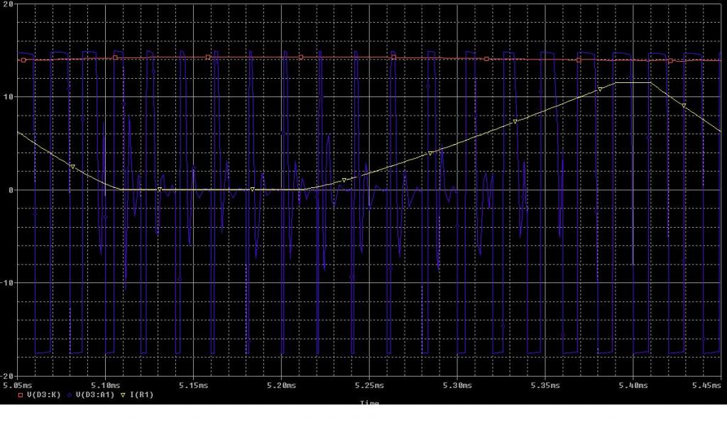

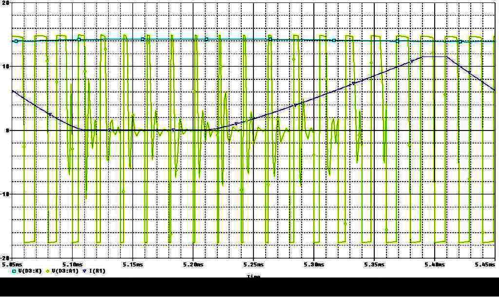

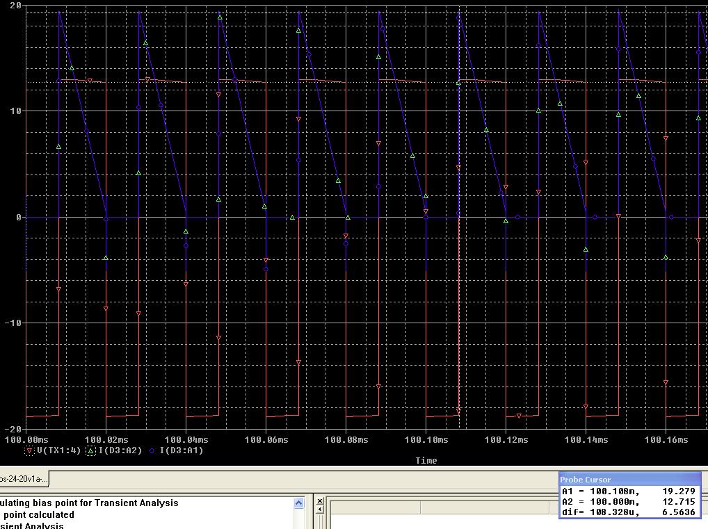

                              • Ở mạch mô phỏng nầy nhìn thấy rõ :
                                -khi không tải Ton khoãng từ 5% đến 10 % chu kỳ (duty=5%-10%)
                                -khi tải tăng thì duty tăng dần
                                -khi dòng tải bằng đúng thiết kế thì duty=50%
                                *Như vậy vấn đề chính ở đây là quấn cái biến áp xung sao cho đạt yêu cầu .
                                Mà trước hết là tính sao cho đúng L của cuộn sơ cấp .
                                Phải thế không anh Bình ...
                                Em sẽ tìm cách tính và xin anh ý kiến .
