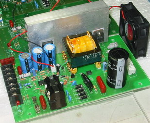

    • Gởi Em Lan Hương

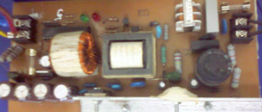

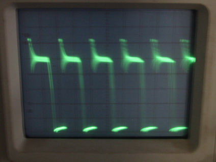

      Anh có cái này gởi cho em xem: ảnh bộ nguồn để nạp acquy 250W của anh làm và dạng sóng của nó với thang đo là 10uS 1 ô (chu kỳ của xung là vào khoãng 18uS), hiệu suất của bộ nguồn này khoãng 86-87%. Trong bộ nguồn này anh dùng FER 42x42x19, cuộn sơ cấp anh quấn chỉ có 39 vòng 2 dây 0,6mm, L=310uS mà đã hết chổ rồi.

        Nguyên văn bởi hoabinh_st Xem bài viết
        Anh đo hiệu suất bằng máy gì, độ chính xác ?
        Anh nên nhớ là lõi 42-42-19 Âu Mỹ có công suất đáp ứng 455W, Lan Hương dùng trong "Converter Lan Hương" với công suất 360W, ef = 360 / 455 = 0,77%.
        Bộ nạp accu 240W, Lan Hương chỉ dùng lõi TRFE 12811 - 1, có công suất đáp ứng 300W (hay dùng trong bộ nguồn ATX 300W, kích cỡ 28-21-10) mới leo lên nổi ef = 0,80.
        Mỗi thứ em "gõ" hàng từ Đức vài ngàn bộ lõi đây.
        Đừng nuôi ảo tưởng là "một phát lên tiên", làm ... cò con mà hơn nổi thằng Tây (nghĩa là làm đàng hoàng, tiến bộ rồi sẽ hơn, nhưng kiểu đó thì ... không bao giờ.
        ... mà đã hết chổ rồi : phải dùng dây 7 sợi, tuy nhỏ nhưng có lợi suất cao tần gấp nhiều lần dây đồng điện từ do hiệu ứng mặt ngoài, quấn còn dư chỗ, hihi.
        Lan Hương thao tác trên máy chuyên dùng của Đức, tất cả đo đạc tính toán cho một mẫu không bao giờ quá 30 phút. (đo ngẫu nhiên Webster 3 mẫu cho 1000 SP)
        Chả biết bọn anh tính cách gì mà hay thế. Làm công nghiệp như em mà theo kiểu bọn anh chắc ... phá sản sớm.

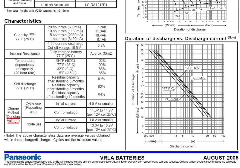

        • Nguồn xung nạp accu phải có mạch cắt dòng phân đoạn ...
          Nói thêm về bộ nạp accu.
          Dòng điện từ bộ nạp accu không phải là DC "thuần túy". Dòng nạp accu tốt nhất phải được cắt phân đoạn theo chu kỳ 2-1 (2 nạp 1 ngưng) / 1 giây.
          Nhiều thí nghiệm dùng ngay điện "bình accu" lớn để nạp cho bình accu nhỏ (accu / DC 14V nạp cho bình 12V) hay điện áp chỉnh lưu "nắn kỹ" 14VDC để nạp bình Accu 12V, có kết quả :
          - Bình (được nạp) nóng rất nhanh. Hơi acid bốc mãnh liệt so với mẫu dòng điện nạp "phân đoạn".
          - Bình chậm "đầy" gần 2 lần (thời gian) so với dòng điện nạp "phân đoạn", nhanh hỏng bản cực accu gấp 2 lần.
          Vì sao vậy ?
          1/. Dòng điện DC xác lập chế độ điện phân dung môi acid trong accu, phản ứng tỏa nhiệt nhanh và hơi nước bốc lên mang theo acid.
          2/. Vùng dung môi cục bộ nằm sát bản cực nhanh chóng tăng độ Bé đến bão hòa, ngăn cản quá trình phân cực accu.
          Việc sử dụng dòng điện nạp "phân đoạn" tạo điều kiện khuếch tán dung môi trong accu, giảm nhiệt và nồng độ dung môi cục bộ --> bảo toàn bản cực, duy trì thế phân cực tốt hơn --> nạp nhanh hơn.
          Vì nậy mà mạch nạp dùng điện công nghiệp với chỉ 1 diod chỉnh lưu (nắn 1 bán kỳ) lại tốt hơn hẳn những mạch nắn cầu kỳ. Nếu dùng nguồn xung thì nắn hay không cũng ... như nhau, vì tần số cao, qui tập nhiệt năng và hóa học lớn --> càng kém hiệu quả.
          Nguồn xung nạp accu phải có mạch cắt dòng phân đoạn.
          Lan Hương.
          Mạch nạp 240W trong hình dưới đây là của một đơn vị SX tại TP HCM, dòng nạp phân đoạn, auto sw, sec. Mạch dùng ferrite 38x22x11, so với cái lõi 42x42x19 của các anh thì nó chỉ là 27,4 % thể tích. Hihi.

          • Gởi Em Lan Hương!

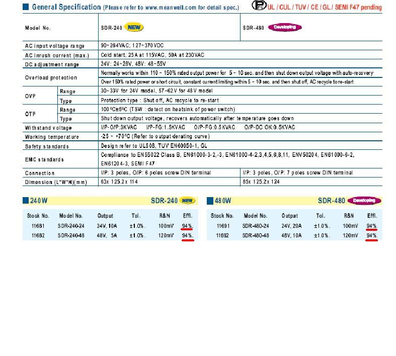

            Anh muốn đo hiệu suất anh phải nắn nguồn điện AC ra DC cấp cho bộ nguồn rồi mới đo sẽ chính xác hơn, máy đo thì dùng các máy VOM của Đài loan thôi, để yên tâm anh dùng các máy đo này đo thử các bộ nguồn ngoại coi hiệu suất của nó thế nào để phấn đấu theo và kiểm tra cách đo của mình. Hiệu suất bộ nguồn của anh tính thế này không biết có đúng không :
            HS=(Vout X Iout/Vin X Iin )%.
            Anh thì có thứ gì thì dùng thứ đó, ở SG kiếm không ra dây 7 sợi em nói, em chỉ anh chổ nào mua đi.
            Bộ nguồn 250W của anh nói trên chạy chế độ flyback, nên 250W là cậu mệt rồi. Còn FER 42x42x19 loại khít chạy Pushpull thì anh đang thử ở chu kỳ 12-13uS ra được 13.5Vx30A.
            Có cái này anh chưa lý giải được vì sao các bộ nguồn cho máy tính để bàn có hiệu suất cao nhất là 80% (kể cả các bộ nguồn tốt) trong khi các bộ nguồn cho các mục đích khác thì từ 86% trở lên, ví dụ như HS của 1 bộ nguồn của MeanWell là 94%

            • Gởi Em Lan Hương (về cách nạp acquy)
              Nghe em nói thấy cũng hay anh sẽ kiếm cái đó về học hỏi thêm (Nếu được em cho anh địa chỉ liên lạc của nơi cung câp bộ nạp này để anh mua 1 cái về học). Trước đây chổ anh làm việc cũng có lắp 1 bộ nạp acquy kiểu như vậy nạp-ngắt, kết quả là sau 1 tháng thì cái bình đi toi và tất nhiên cái bộ nạp đó cũng phải biến theo luôn. Em biết vì sao không? Vì acquy đang có tải nên đóng ngắt liên tục như vậy buộc acquy làm việc với tần suât lớn chưa nói đến việc gây nhiểu cho thiết bị. Cho nên những bộ nạp acquy vừa nạp vừa làm nguồn cho thiết bị nào đó mà đóng ngắt liên tục như vậy theo anh sẽ không ổn. Anh đã mở ra nhiều bộ nạp của TQ, ĐL,Canda, Hy lạp... chưa thấy bộ nạp nào nạp acquy theo nguyên tắc nạp-ngắt, em có tài liệu nào của các nhà sản xuất acquy theo nguyên tắc nạp-ngắt cho anh đi, hoặc chỉ cách anh tìm, còn anh hiện chỉ có của Panasonic, họ bảo:Charge Method-Constant Voltage.

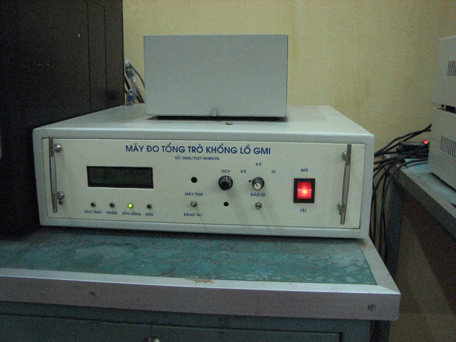

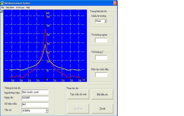

                  • Máy đo này có tại Hà Nội, đo kiểm được hầu hết các chỉ tiêu và giá khá rẻ. Ai muốn mua thì lên hệ anh Linh, buiquoclinh@yahoo.com để được hướng dẫn cụ thể hơn.
                    Cám ơn LH đã quảng cáo giúp.
                    Bây giờ liên hệ là
                    Công ty BK-ICT Thuộc BKHolding Bách Khoa HN
                    Cái máy này thằng cu em Tùng làm có mấy hôm là xong đấy. Giá bán rất rẻ.

                    • Thêm cả mấy cái này nữa.
                      Tham gia dự án toàn những giáo sư năm cuối ĐH đó LH ạ.
                      Cái GMI được giải quyết cơ bản trong 1 đêm chủ nhật.
                      Cái này làm theo đặt hàng của GS N. Nên LH có thể hiểu thành một nhóm nhà KH tâm huyết và một GS.
                      Nhưng thực tế là chỉ GS năm cuối với một thuyền trưởng tốt. Nhưng quan trọng là ở đó họ có đam mê và họ làm thật.
                      khi nào ra HN ghé qua chơi nhé LH.
                      BK-ict.
                      Trung tâm năng lượng mới BK Hà nội ( Bên phải thư viện Tạ Quang Bửu).
                      và hiện tại BK-ict làm quản lý sản xuất cho gần như tất cả các nhà máy thép ở VN.
                      Bên cạnh BK-ict là cty của d/c Quang . Hiện tại chúng ta đang dùng điện chất lượng tốt hay xấu ( tần số, điện áp....) là sản phẩm của dc này đấy.
                      d/c ấy điều khiển toàn bộ phần kích từ máy phát của TDHB.
