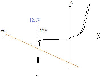

Mình tưởng như thế này:
Có phải đặc tính làm việc của Zener như hình vẽ. Có nghĩa là 2 hoặc 5 hoặc 100 con zener đi nữa, có giống nhau cỡ nào thì thực tế ko thể có đặc tính trùng nhau được, có nghĩa là khi mắc song song với nhau chỉ có duy nhất một con làm việc, như vậy thì ta không thể nâng công suất của zener lên được.
Mình lại tưởng khi mắc song song thì nếu con này chết thì còn con kia, nhưng khi zener chết thì thường là bị ngắn mạch như vậy thì các con khác mắc song song cũng vô nghĩa.
Nguyên văn bởi xeko_89 Xem bài viếtđúng rồi mình nghĩ khi ghép song song nhiều diode như thế vào với nhau thì nó sẽ có khuynh hướng đánh thủng 1 con lám ngắn mạch thì phải.
này nhé áp sụt trên mỗi con diot silic là 0.6 V điện trở trong của diot là 5 ôm vậy thì làm sao mà dòng 3A qua 3 con diot sao cháy nỗi . Tốt nhất là bạn đi mua 1 con diot chịu dòng 5A đi là tốt nhất|
Nguyên văn bởi theanh01 Xem bài viếtmọi người có biết cộng trừ nhân chia không mà nói như vậy.???? về rở lại sách lớp 1 nhé
