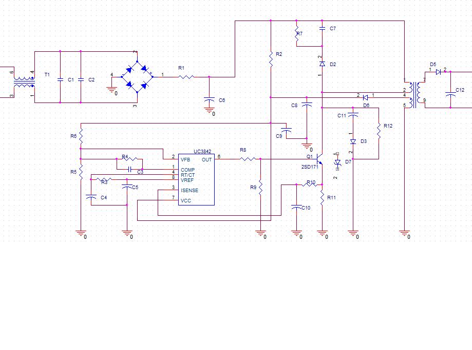

        Mạch nguyên lý nguồn xung.
        Chào chị Lan Hương!
        Em vừa tìm hiểu datasheet của con UC 3842 và một số tài liệu liên quan và đã vẽ được mạch nguyên lý như hình dưới . Chỉ có con diode Schottsky là em chưa biết vẽ thế nào thôi.Vậy chị có thể xem giúp em xem còn chỗ nào chưa ổn không .Mà các con diode trong mạch thì có thể dùng loại gì là ổn ạ . Và cuộn chống nhiễu công nghiệp thì quấn trên loại lõi thép nào là ổn ạ?
        Hi , em đang cố gắng tìm hiểu nguyên lý và linh kiện để tuần sau có thể bắt tay vào làm mạch được , may mà có chị nhiệt thình giúp đỡ . Em cảm ơn chị nhiều !!!

              Nhưng vấn đề bạn namqn đề cập sao không thấy ai bàn nữa nhỉ? rõ ràng là TST bị nguy hiểm do tải cảm khi nó đang dẫn điện tự nhiên off đột ngột (do mạch 555 gây ra), và dòng cảm này cùng chiều với D nên không có Diode nào bảo vệ hết. TST sẽ bị quá áp thuận, chứ ko phải quá áp ngược. Vì các bác xài tải cảm nhỏ, nên với Toff nhỏ chưa đủ tạo ra áp gây chết TST (bạn namqn quá lý tưởng tải cảm rồi). Bạn lanhuong xài dc là trong đk này, nhưng hơi nguy hiểm. Giải pháp thì quá đơn giản. Mua con schottky về lắp bảo vệ cho TST là xong.
              Rất tiếc là ở VN khó tìm schottky như vậy. Schottky trong TH này nên chọn loại 400V là vừa. Schottky thường thấy trong nguồn flyback làm snubber bảo vệ cho TST (y chang trường hợp này đó).
              Cách 2 có thể lắp thêm mạch snubber bảo vệ cho TST. Chắc bạn LH đã cắt bỏ phần này khi post mạch nhằm đánh đố anh em???

                    Mạch trên là khá giản đơn, kiểu Flyback và công suất rất bé. Transistor công suất nên dùng BJT như 2SD1402, 2SD1403, rẻ và dễ tìm, dễ thay thế. FET IRF 840B dùng được nhưng dễ hỏng do quá gần điện áp Cut-off của nó (500V), cần chống xung nghịch kỹ bằng diod xung FR302.
                    Phân áp là để lấy điện áp mẫu từ đầu ra đưa về UC 3842 để so sánh --> ổn áp.
                    Biến áp xung nên dùng cỡ 30 x 30 x 10, tần số 45KHz. Sơ cấp dùng dây 0,2 / 160 vòng. Thứ cấp dây 0,85 / 10 vòng. Tần số xung thấp có làm biến áp "to" ra chút đỉnh nhưng ít hỏng hóc và linh kiện phụ trợ dễ tìm.
                    Chúc thành công.
                    Lan Hương.
