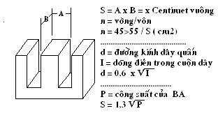

    Vấn đề là thế này các bác: Em muốn dùng mấy cái transformer tháo ra từ các board cũ. Em không biết tỉ lệ số vòng của cuộn dây sơ cấp và thứ cấp. Giả sử em có đồng hồ đo được hệ số tự cảm (L) của cuộn dây. Làm thế nào em tính được tỉ lệ của 2 cuộn dây. Mong các bác cho ý kiến.
    Với loại BA cong suất nhỏ và vừa , thì áp dụng công thức như thế này
    nguyendinhvan1968@gmail.com
      Theo bác dinh van thi công thuc tren tinh cho biến áp lõi thép hay lõi từ. Bác giúp cho luôn cách tính cả hai loại nhé, nếu có thêm công thức loại cỡ lớn thì tốt quá. Cám ơn nhiều.
        Khà Khà, lõi từ là hơi bị chuối đấy.
        Theo tôi thì nó cũng tuỳ thuộc vào loại mạch nào mà sẽ ra loại biến thế đó ví dụ : AC-AC, AC-DC, DC-DC...
          Cách trên là tính cho BA lõi sắt từ. Lõi ferrite thì phức tạp hơn nhiều...
            Trong biến áp, bất kể loại nào đều như sau:
            Lprim.Lsec = M.M (Mutual Induction)
            m (transformer rate) = M/Lprim = Lsec/M
            thus m = Lsec/Lprim

                    m là hệ số biến áp, m = Nsec/Nprim (N2/N1)
                    M là độ hỗ cảm của 2 cuộn.
                    Lprim = Độ tự cảm của cuộn sơ cấp
                    Lsec = Độ tự cảm của cuộn thứ cấp
                    Nsec = Số vòng thứ
                    NPrim = Số vòng sơ
