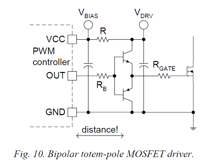

Còn mạch kích một con Fet đơn em làm thử nghiệm với ngõ ra của Fetdriver là bjt totempole, dùng cặp 2n3906-2n3904, cũng có sử dụng 2n2222a và 2n2907, nói chung các bjt này đều có tần số cắt trên 300Mhz, dòng ra average của 2n2222a là 0.8A. Áp Vcc kích em dùng 15v sau ổn áp 7815, ngõ ra của driver kích trực tiếp cực G của N_FET, không có điệ trở nối tiếp. Em không biết với tần số 10Khz, mạch kích như vậy thì có gì không ổn không nhưng FET vẫn cứ nóng, so ra nó nóng hơn là tính theo công thức I^2*Rdson, và cả sức cản nhiệt của các con FET khi dẫn qua phiến tản nhiệt. Ngay cả khi em kích duty bằng 100%, tức là cho FET dẫn thông luôn. Anh có thể giải thích, cho em điều này không.

Muốn kết luận chính xác vấn đề của bạn, cần phải xem sơ đồ chi tiết. Bạn mô tả bằng lời như vậy nó rất cảm tính, vì nhiều chỗ bạn hình dung là ổn và bạn mô tả cũng rất ổn nên khó đoán ra problem lắm.
Theo cảm tính của mình, có vẻ như phần driver cho Mosfet của bạn không kéo lên đến 15V (như lời bạn nói dùng 7815 cho mạch driver). Sự kéo lên không hết (làm cho con mosfet không mở hoàn toàn và nóng là đương nhiên) có thể do trùng dẫn của cặp 3906-3904, hoặc là con 3904 không cắt hết lúc con 3906 mở (kéo lên).
Bạn nên post sơ đồ, mọi vấn đề cũng dễ dàng hơn, âu cũng là một dịp cho mọi người cùng thảo luận, chứ nói bằng lời như này chỉ những người đã làm là hiểu ý nhau thôi.

Như opendoor2507 đã nói, bạn nên post sơ đồ mà bạn đang dùng thì mới có thể giúp bạn tìm ra vấn đề. Với mạch kích cho riêng 1 MOSFET của bạn, có khả năng đang có dao động mạnh ở mạch vòng giữa ngõ ra của mạch kích và gate-source của MOSFET, vì bạn không có điện trở kích.
