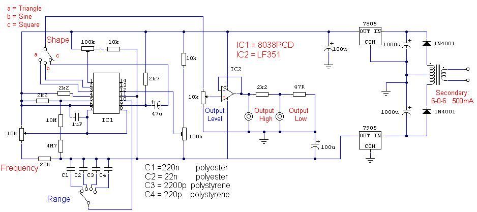

                  mình đưa luôn mạnh tạo xung vuông (điều khiển) này của mình lên cho các bạn tham khảo,hãy nghiên cứu nắn thành sin rồi mới đưa vào mạch công suất
                    mạch tạo xung vuông, sin , tam giác
                    mọi người đâu cả rồi vào đây cùng nghiên cứu đi.ai có đủ linh kiện lắp mach này xem thế nào

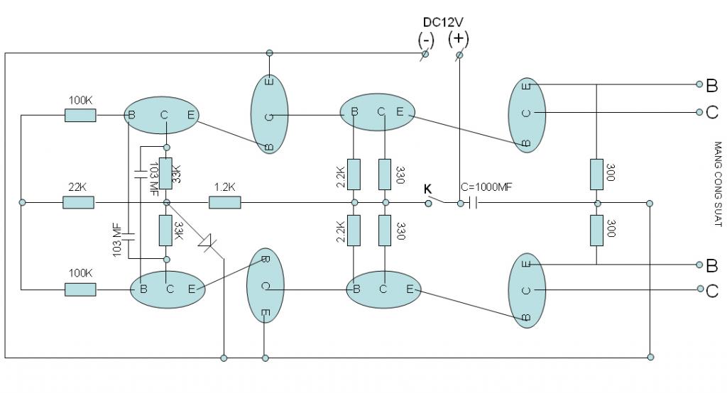

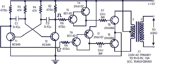

                        mình đưa mạch điều khiển của chiếc máy do mình sản xuất lên để bạn cùng mọi người nghiên cứu,chạy rất ngon lành nhưng xung tạo ra là xung vuông(thiết kế đơn giản rẻ tiền).các bạn hãy nghĩ xem tạo thêm một vài tầng nữa để tín hiệu ra là xung sin có ổn không
                          về mạch trên thiết kế rất đơn giản các bạn hãy làm có gì vướng mắc xin liên hệ:

                            Phải dùng tới mấy mạch tích phân , vi phân , ghim điện áp , mạch lọc...Tuy nhiên không thể thiếu cái Ossillocope để kiểm tra không thì không biết đâu mà lần. Nếu không có Máy hiện sóng thực thì có thể dùng phần mềm Zelscope để kiểm tra tương đối chính xác. Để có 1 mạch xịn không phải dễ.
