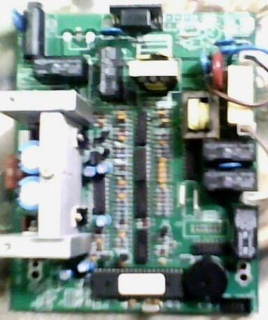

          Đừng vỡ mông (nặng) vội ! Chỗ mình có mạch đấy, giá nhập vào 1M/bộ, chỉ cần lắp thêm công suất (dùng FET) và biến áp vào là chạy ngon. Số lượng FET (8 con 50N06 được 300W) và kích thước biến áp tùy vào công suất mà khách hàng đặt.
          Nếu bạn đã có Acquy rồi thì mua 1 con UPS (Sin chuẩn) mà dùng, hoặc đặt hàng mình làm cho, LH : Tâm - 0912242352.
            Nguyên văn bởi theanh01 Xem bài viết
            bạn có thể đưa hình ảnh của cái đó lên được không.bạn đã xem thử cái mạch tạo xung cua minh chưa.có thể thêm thiết kế thành sine???
            Mạch đó không ổn, cái mạch của mình gỡ ra từ UPS (xem ảnh), còn biến áp thì tự quấn lấy.

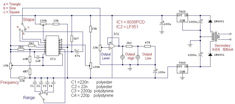

                cái trang này sao hay bị lỗi vậy.làm cụt hết cả hứng.anh em nào biết phân tích mạch hãy phân tích hộ mình cái mạch này với.những kí hiệu trên này mình chưa hiểu mấy.
                vd:
                c=47u, 220n, 220p .
                2 con 7805 và 7905 là gì, nhiệm vụ của nó ở trong mạch?. cái tròn tròn out put high và out put low là cái gì , nhiệm vụ của nó trong mạch.
                tui chân thành cảm ơn
                  Xem ảnh ...

                        mach cua Hoangtam741 đúng là sin , biến áp lõi xuyến : cuộn sơ điện áp 7v2 , cuộn thứ 220v. ( biến áp này cuộn dây hay bị chạm )có thể thay = lõi EI . ko cần phải thêm sò vì đã có 4 con FET mắc kiểu cầu H rồi .

                          anh em ơi hãy phân tích hộ mình cái mạch này đi.nói rõ cho tui những linh kiện cần mua nhé. rất cảm ơn các bác

                            Đây là mạng dịch pha mà, nguyên tắc là tạo đc sóng sin nhưng nhược điểm là khó điều chỉnh tần số chính xác. Vấn đề nữa là tạo ra đuwocj sóng sine rồi bạn làm thế nào đưa nó ra tầng công suất để biến thành nguồn AC như lưới điện?
                              cái quan trọng của mình là tạo được ra sóng hình sin rồi qua cầu H để đưa vào tầng công suất nhưng nói chung là khó bạn ạ!!!!
