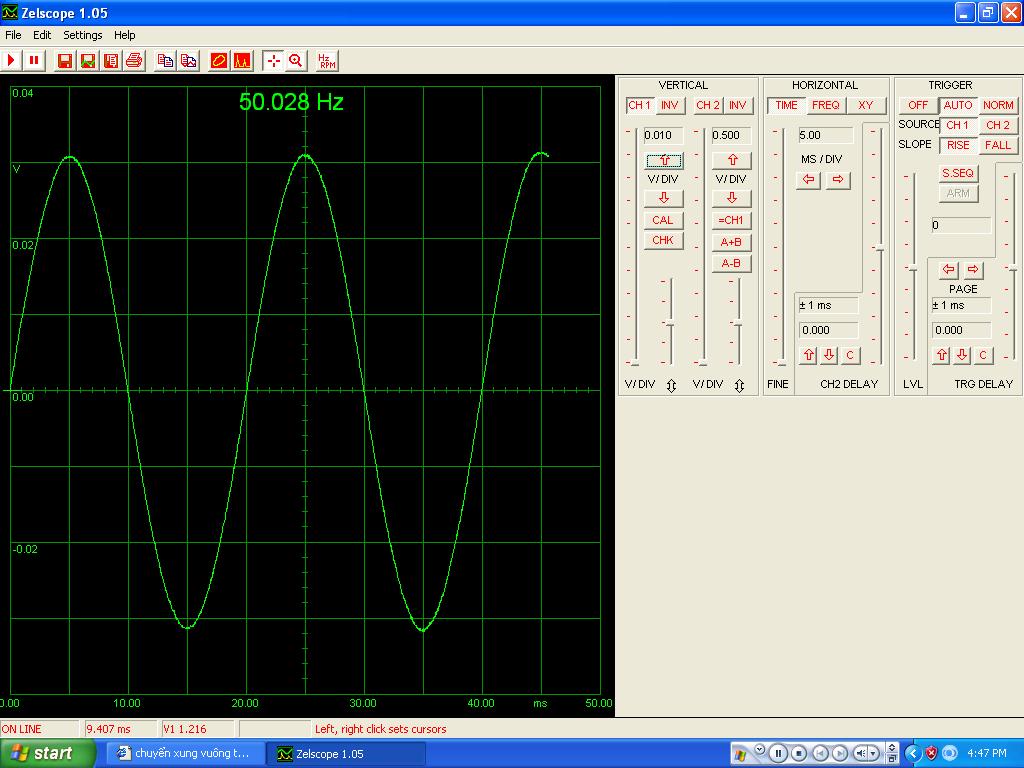

Chuyển đổi Vuông sang Sine không khó.
Đây là kết quả:
http://www.dientuvietnam.net/forums/...ad.php?t=36956
Từ Sine này thực hiện PWM sử dụng BAX sẽ cho ra sóng Sine tại đầu ra của Inverter nếu có lọc thông thấp.
Chi phí cho toàn bộ mạch tạo xung Sine này khoảng 15K.

Theo em thì chẳng có một cách nào hiệu quả để chuyển đổi trực tiếp từ xung vuông ra sin cả mà đều phải làm như sau xung vuông ( chùm ) -> tam giác -> cho and với PWM -> sin mà hình như là có con tạo sin chuẩn hay sao ý nhỉ. Em không nhớ rõ lắm hình như là 8038
Mình ngồi chán tay vẽ cái này định thực hiện mọi người cùng xemAttached Files

Nguyên văn bởi duong_act Xem bài viếtMình ngồi chán tay vẽ cái này định thực hiện mọi người cùng xem
bác cho em hỏi là bác phản hồi giá trị gì vậy ,cái vấn đề phản hồi này em cũng đang quan tâm.
bác cho em hỏi là muốn điều chỉnh điện áp đầu ra thì phải làm thế nào .Em nghĩ mãi mà không biết nên làm thế nào
