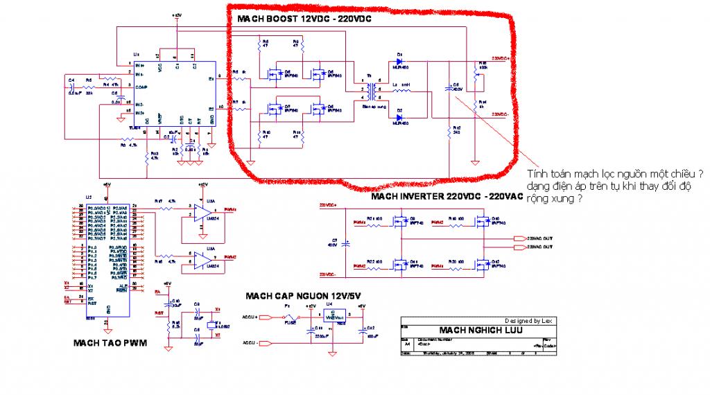

        em định làm thế này không biết có ổn không.từ 12v cho qua nghịch lưu tần số khoảng 40khz nâng áp lên khoảng 250v bằng biến áp xung sau đó chỉnh lưu , lọc rồi lại nghịch lưu 50hz rồi lại lọc đầu ra . đây là cách hện nay người ta thường làm . vấn đề là ở chỗ em muốn điều chỉnh điện áp bằng cách điều chỉnh độ rộng xung ở tầng nghịch lưu thứ nhất (tầng 40khz) thì có ổn không ?
            Cái này hao phí nhiều lắm da nhiều quá trình biến đổi. Thường thì nếu dùng PWM thì sau BAX người ta thêm bộ lọc thông thấp gồm L và C là có Sine 50Hz ngay.
            Đúng là với những bộ Inverter công suất cao phải có hồi tiếp để điều chỉnh CS. Nếu không sẽ hao phí nhiều lắm.

              chắc bác không hiểu cách làm này rồi.người ta làm vậy nhằm mục đích nâng nguồn 12v lên trước sau đó mới nghịch lưu. đây là nguồn cung cấp cho bộ nghịc lưu chứ không phải là tín hiệu điều khiển.
              việc nghịch lưu từ 12v lên 220v với tần số khỏNG 40KHZ sử dụng biến áp xung làm cho kích thước biến áp giảm đi đáng kể.còn nếu nâng áp sau nghịch lưu 50hz thì bắt buộc phải dùng biến áp thường.nếu dùng biến áp xung thì kích thước phải rất lớn nếu không biến áp sẽ rất nóng

                Rõ ràng như vậy qua 2 lần nghịch lưu và cuối cùng đầu ra lại vẫn là xung vuông 50HZ. Vì BA thường không dùng cho cao tần được lí do suy hao mạnh do dòng Phuco.

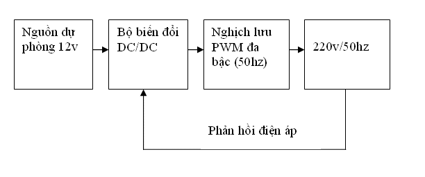

                  Đây chính là vấn đề em đang quan tâm . nội dung cụ thể là nghịch lưu PWM đa bậc tự động điều chỉnh điện áp
                  hy vọng có thể sử dụng Vi xử lý để điều khiển.
                  Sơ đồ khối của mô hình này như hình phía dưới.
                  Rất mong các cao thủ cùng cho ý kiến chứ chỉ có em với bác duong_act thì buồn quá

                    Vi điều khiển và Analog đều tạo được PWM nhưng ưu nhược điểm như sau :
                    VDK :
                    Ưu : Tạo ra PWM ổn định, chính xác, gọn nhẹ
                    Nhược : Chuỗi PWM không mịn, cần thời gian tính toán lâu, khó khăn trong việc thay đổi chuỗi PWM để điều chỉng công suất
                    Analog :
                    Ưu : Chuỗi PWM có thể biến đổi liên tục trong dải rộng phù hợp với việc điều chỉnh công suất 1 cách chính xác ( với VDK thường với vài mức CS khác nhau ) Xung Sine ra chuẩn và đẹp hơn.
                    Nhược : Tạo chuỗi PWM khó hơn do cần nhiều quá trình lọc, khuếch đại, so sánh.

                      vấn đề nhược điểm của nó có lẽ em sẽ sử dụng các dòng VXL tốc độ xử lý cao như DSP hoặc có thể là ARM các dòng này đủ năng lực đáp ứng yêu cầu chất lượng.

                                Đồng ý với bác nhưng việc này người ta làm nhiều rồi không vấn đề gì đâu bác .em muốn các bác xem giúp em chỗ DC/DC thôi .ở đây có một mạch của một bạn đã post lên diễn đàn ( nhưng em không nhớ của ai ) tuy đơn giản nhưng rất giống với ý tưởng em đưa ra .
                                Tóm lại là em muốn các bác giúp vấn đề điều chỉnh điện áp ra.
