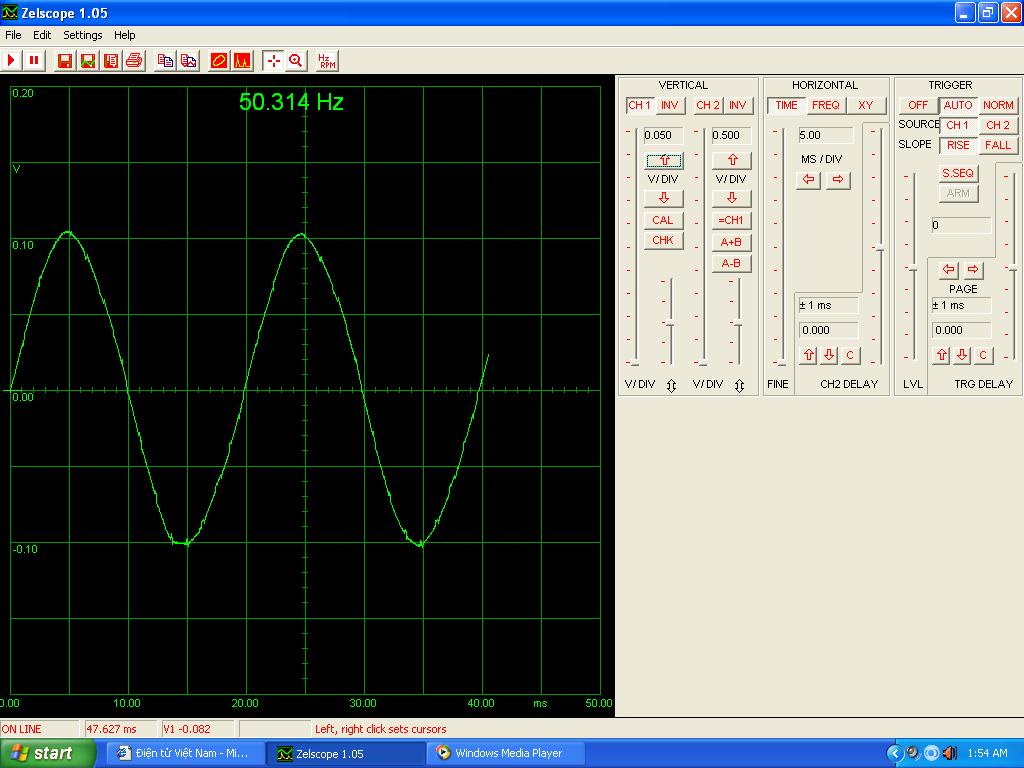

                    Sau khi thử inverter mô hình nhỏ kiểu PWM với linh kiện Analog và 1 số IC logic như AND và NOT mình có cho được tín hiệu đầu ra như sau mọi người xem đã được chưa.
                    Tạm thời PWM được dùng tại tần số 700Hz.
                    Gồm có :
                    PWM.zip
                    SIN.zip
                    ________
                    PWM.zip là tín hiệu PWM trước tầng CS được lấy từ mạch thật và được lưu vào máy tính.
                    SIN.zip là tín hiệu lấy tại đầu ra của Inverter sau khi cho qua lọc thông thấp.
                    PWM.jpg là hình chụp dạng tín hiệu của xung PWM trước tầng công suất dùng phần mềm Col Edit Pro 2.1 lưu tín hiệu lấy từ mạch thật.
                    OSILOCOPE.jpg là hình chụp dạng tín hiệu ra trên phần mềm Zelscope 1.05.

                          Anh duong_act hướng dẫn xài soft Zelscope đi, em chưa biết dùng thế nào , khi chạy thử thì chẳng thấy gì hết, chăng biết làm sao mà đo được sóng nữa, mà anh có bản Full không ạ ?
