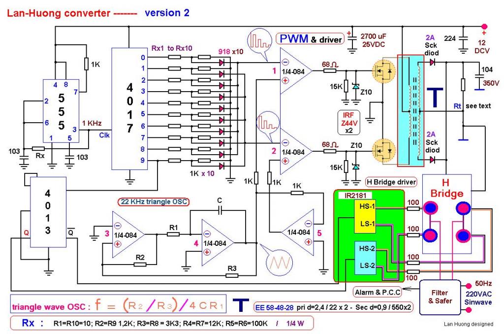

Nguyên văn bởi HuuTung
Mạch cầu H + PWM - inverter
Cái sơ đồ đó ko sài đc điện áp cao đâu_Toi ngay MOSfet đấy_Dùng 12V thì tạm tạm_24V thì hơi tạm tạm. Nhưng chất lượng ko tốt. . Nếu muốn đơn giản thì ở điện áp 24VDC thì cặp P-N là ok. CÒn cao hơn hay muốn tốt hơn nữa thì dùng IC driver (IRXX mà lái)
IRF840 chịu dòng 8A, áp 500V cơ mà. toi thế nào được. Mình dùng thử Tip41C và Tip42C ko có tản nhiệt nhé mà dòng mình đo đc là 4,5A cơ mà. Tip chi hơi ấm thôi. Bạn đọc datasheet của con IRF840 mà coi. Cái quan trọng là mình đang ko tìm đc con nào kênh P có thông số tương tự con IRF840. Chưa thấy ai có cao kiến

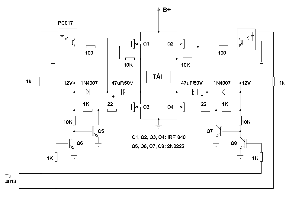

Nguyên văn bởi HuuTung Xem bài viếtChính vì lý do đấy nên mình mới ko dùng mosfet kênh N cho phía trên. Vì tự nhiên lại phải thêm cái biến áp xung vào mạch gây tổn thất. Và còn nhiều cái phải đi theo nó nữa. Ko lẽ lại ko có con nào kênh P phù hợp cho mạch của mình sao. Help me!Thất nghiệp :(
Nguyên văn bởi fireman Xem bài viếtthế bạn nghĩ người ta sản xuất ra ic họ IRxxxx làm gì? Là để làm driver cho HS và LS cùng loại đấy thôi
vậy theo bạn với cái mạch cầu mà mình gửi lên diễn đàn thì phải kích 2 con phía trên như nào. Bạn giải thích cho mình nha!
Và cụ thể con IC IRxxxx có ký hiệu như thế nào vì mình chưa gặp con này bao giờ cả
