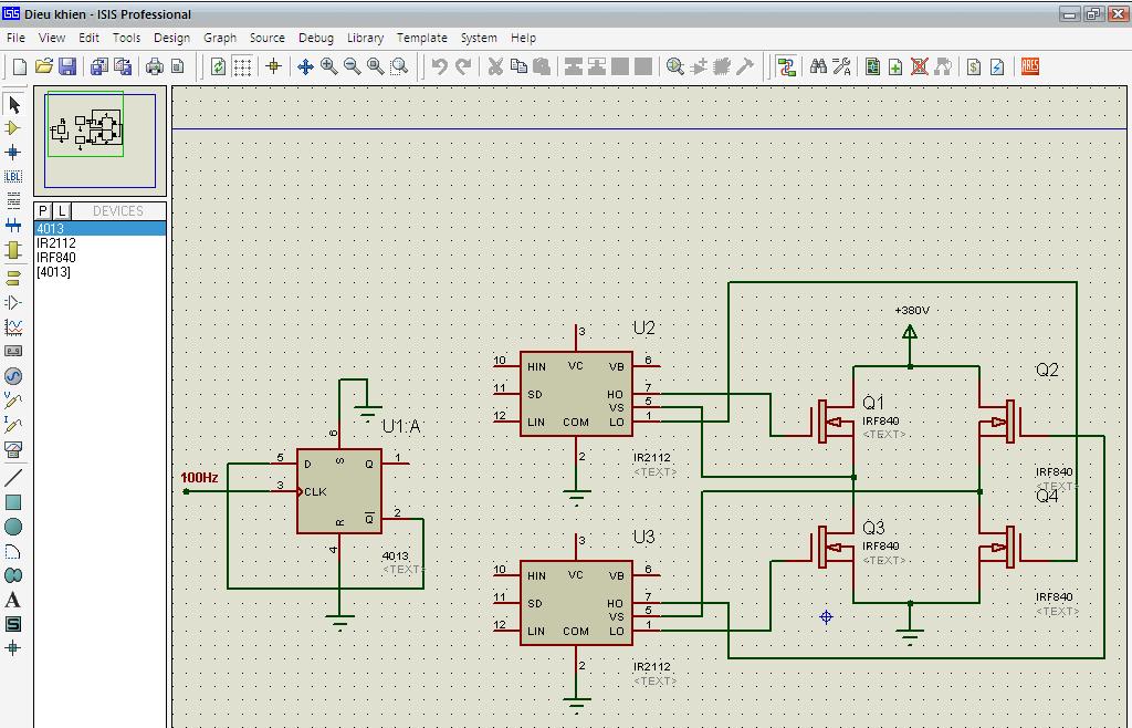

Mạch cầu H + PWM - inverter
Nguyên văn bởi HuuTung Xem bài viếtIRF840 chịu dòng 8A, áp 500V cơ mà. toi thế nào được. Mình dùng thử Tip41C và Tip42C ko có tản nhiệt nhé mà dòng mình đo đc là 4,5A cơ mà. Tip chi hơi ấm thôi. Bạn đọc datasheet của con IRF840 mà coi. Cái quan trọng là mình đang ko tìm đc con nào kênh P có thông số tương tự con IRF840. Chưa thấy ai có cao kiến
Nguyên văn bởi hoangdai Xem bài viếtBác còn........_Phát biểu nên từ tốn chút. Mosfet chịu đc 8A, áp 500V thì cũng ko sống đc bao nhiêu giây khi mạch driver ko tốt( Trùng dẫn thì tạch ngay). Mosfet chịu áp càng cao thì đồng nghĩa chịu dòng càng giảm, khó có chuyện vừa đc áp cao vừa đc dòng cao. Đố bạn tìm đc con fet chịu 500V mà dòng đm là 105A đấy??Nhưng nếu Udm=55V hay 60V thì dòng chịu 105A thì có nhiều. Quên mùa xuân tìm đc fet kênh Pnhư bạn mong muốn đi.Hàng hiếm.
Mình tính dùng con CD4013 điều khiển 2 con IR2181 sau đó đưa ra cầu H, nhưng mà lại không biết mắc vào mạch như nào? (như thế nào nghĩa là chỉ rõ các chân HIN, LIN, COM, Vb, Vs của 2 con IR2181 đc nối thế nào với CD4013)
Nhờ bác hoangdai chỉ giáo giùm^.^
Bác vẽ cho em cái mạch rồi up lên thì em cám ơn bác nhìu lắm! mong bác đã thương thì thương cho chót
Mai em ra chợ giời mua mấy con đấy rồi nhưng mà giờ chưa biết nối như nàoLast edited by HuuTung; 01-09-2010, 15:15.
4013 là D filp-flop . Có thể lợi dụng nó để đk 2 kênh PWM đưa vào mạch cầu H. Trc tiên cần có PWM đưa vào em IRXX cái đã, IRXX driver cho mạch cầu, giả sử PWM=10KHz, và f(4013)=50Hz. Tức là ta cho tần số 10Khz này phi vào cầu H trong 50Hz thôi. Nói nôm na là 4013 giới hạn khoảng thời gian tồn tại PWM đưa vào cầu H, tần số điện áp ra của mạch cầu là tần số 4013. Tôi diễn đạt kém_Mong bạn cố hiểu
Nguyên văn bởi huutung Xem bài viếtmình nghĩ nên bỏ đi 1 con 555, và cũng không cần dùng máy con ic đằng sau con 555 (ic1). Mà vẫn đảm bảo mạch hoạt động được.
Còn cái mạch cầu nữa, mình thấy ngta lắp 2 con loại p và 2 con loại n. Nhưng mà ở đây bạn lăp 4 con cùng loại thì liệu hiệu suất có cao không?
Mình cũng đang lắp 1 cái như của bạn nhưng mà mình ko dùng 555 mà mình dùng vdk 89c51 cơ. Thử nghiệm với tip41c và tip42c hoạt động tốt. Ko cần tản nhiệt với dòng 4a. Giờ mình muốn thay mấy con tip bằng mosfet nhưng mà mới có 2 con kênh n là irf840, con 2 con kênh p nữa ko biết dùng con nào. Mạch của mình sư dụng điện áp 400v, với dòng là 7a. Bạn có biết con nào kênh p phù hợp cái của mình thì chỉ mình với. Máy hôm tìm mãi ko thấy
