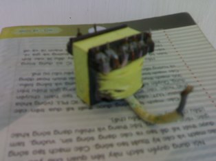

Lười và hơi gà trong quấn BAX, tiện tay khui luôn 1 chú BAX trong bộ nguồn PC. Nhưng khổ lỗi là ko bít chân cẳng đầu ra của nó thế nào nữa. Các bác cho em xin cái bố trí chân nhé. Chỉ cần chỉ em phần có 6 đầu ra thôi.
BAX lấy từ ATX

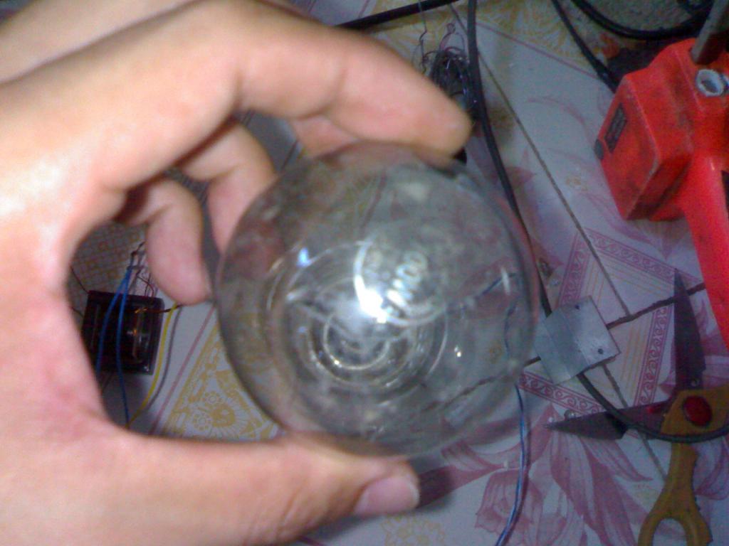

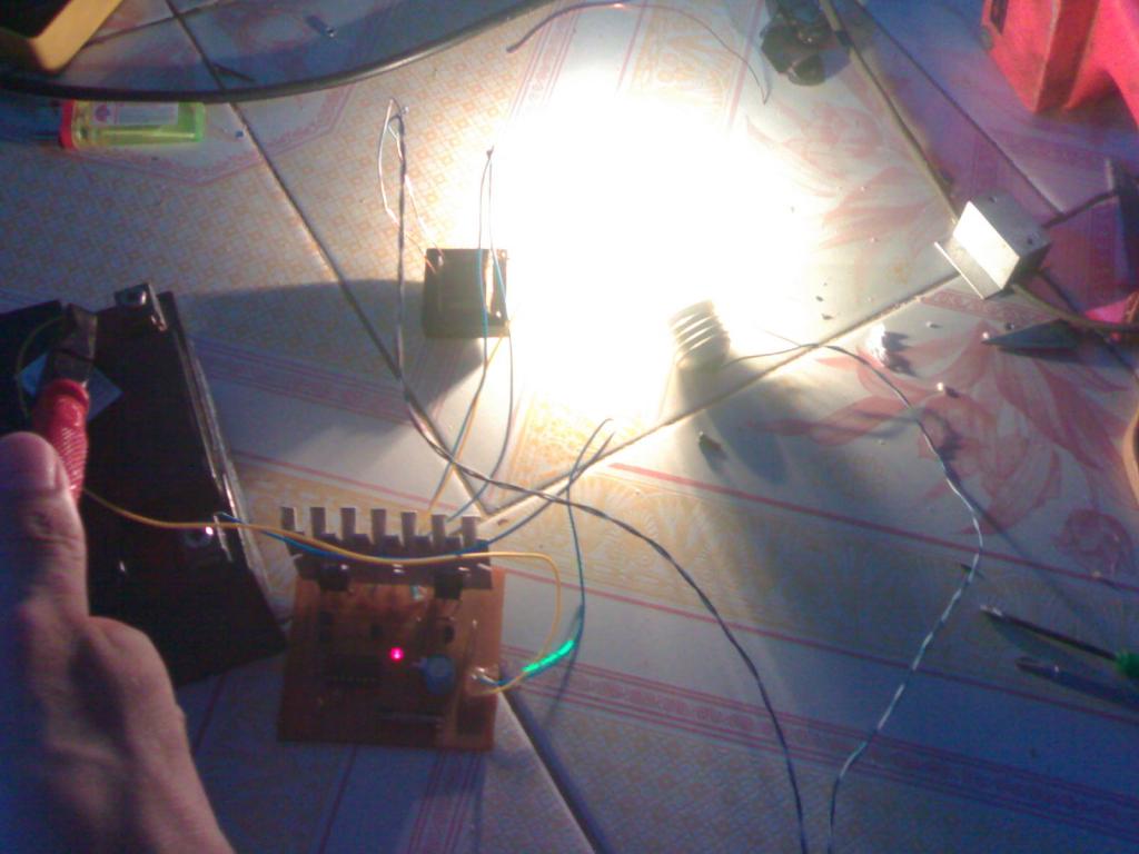

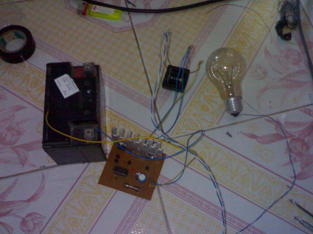

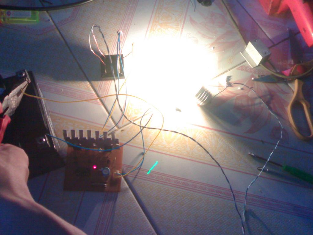

Từ lúc post câu hỏi tới tầm 5h e đã quấn xong 1 cái BAX cho nó nhanh_Vì sợ các bác lâu hồi âm. Đây là kết quả với đèn 100W sợi đốt. Em chưa gia công tí xung nào cả_Đơn thuần mới chỉ ăn ngay đầu ra thôi. Vì tại thiếu dây đồng (Chưa có thời gian đi mua) nên điện áp ra chưa đạt lắm (Tí e chỉnh lại sơ cấp). Mời các bác coi thử, BAX này hơi nhỏ mà cũng trâu phết:
