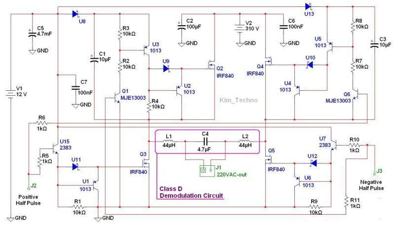

Tạm nghỉ một ngày chờ IRXX về rồi làm tiếp. Ko thể mở bão hòa đc, nghĩ nát óc rồi. Đau đầu quá. Ngủ cái đã. Bác nào mà mở đc Fet trên mà ko cần tới IRXX thì e xin làm đệ tử luôn. Mai phải làm ĐTKHSV nộp để dự thi cái đã. Mệt quá.

Nguyên văn bởi hoangdai Xem bài viếtTạm nghỉ một ngày chờ IRXX về rồi làm tiếp. Ko thể mở bão hòa đc, nghĩ nát óc rồi. Đau đầu quá. Ngủ cái đã. Bác nào mà mở đc Fet trên mà ko cần tới IRXX thì e xin làm đệ tử luôn. Mai phải làm ĐTKHSV nộp để dự thi cái đã. Mệt quá.
Cái cầu H kia mà để nguyên thì còn lâu mới chạy đc, do còn 1 con IR2110 nên chỉ test đc nửa cầu, cần phải pha chế thêm mới chạy ngon. Ko biết bọn TQ nó làm kiểu gì mà ko cần tới IRXX mà vẫn mở đc 2 con fet trên ngon lành. Một điều băn khoăn mà chưa giải thích đc là giả sử xung ra của 4013 có duty là 48%, nhưng tại sao khi đưa tải là đèn sợi đốt 100W vào thì ko sáng nổi nhỉ??? Nếu ko băm mà mắc trực tiếp vào đầu ra của BAX thì lại sáng vô tư. Mình thay bằng 1 đèn 10W khi băm trên cầu thì sáng BT, có phải công suất đã chạy đi đâu rồi ko??

Ko ăn thua. Mấy cái bootstrap kiểu này mình làm mãi có thấy hoạt động tốt đâu. Đã có giải pháp, chỉ cần 1 chú IR2110 là đủ. Chỉ tốn 2 chú IRF840 là có 220VAC mượt mà rồi. Rất đơn giản và đỡ 1/2 chi phí cho cầu và driver. Bác nào biết có con diode schottky nào chịu đc 400V hoặc hơn ko?? Chỉnh lưu tần số cao mà dùng diode thường thì nó nóng lắm, ko đáp ứng đc tần số cao như vậy.
Nguyên văn bởi hoangdai Xem bài viếtko ăn thua. Mấy cái bootstrap kiểu này mình làm mãi có thấy hoạt động tốt đâu. Đã có giải pháp, chỉ cần 1 chú ir2110 là đủ. Chỉ tốn 2 chú irf840 là có 220vac mượt mà rồi. Rất đơn giản và đỡ 1/2 chi phí cho cầu và driver. Bác nào biết có con diode schottky nào chịu đc 400v hoặc hơn ko?? Chỉnh lưu tần số cao mà dùng diode thường thì nó nóng lắm, ko đáp ứng đc tần số cao như vậy.

Nguyên văn bởi Hoangdai: Cặp fet trên của cầu H minh mở ko bão hòa đc nên nó nóng và điện áp trên tải thấp. Cứ tưởng ngon hóa ra vẫn chưa đạt yêu cầu. Bác nào có cao kiến mở con này mà ko cần IRXX thì xin mời post để anh em học tập với nhé.
Thấy bạn cũng như mình khi nghiên cứu cái cầu H này- Gợi ý cho bạn nhé: Cho 2 con trên mở bão hòa bằng 4013 và opto 817 với tấn số 50hz còn chỉ băm xung cho 2 fet dưới thôi thì chảng cần đến 2110
Bác cứ nói thế_Mở đc 2 con trên khó vãi. Bootstrap cũng ko đạt lắm. Bạn cho mình cái sơ đồ để xem bạn mở thế nào. Phải chăng dùng 2 đầu ra gắn luôn vào G và S.Giờ mình đã mở ngon rồi nhưng vẫn dùng IR2110. Có thể gửi vào mail daipro89@gmail.com hoặc vào hòm tin trên diễn đàn cũng đc.
