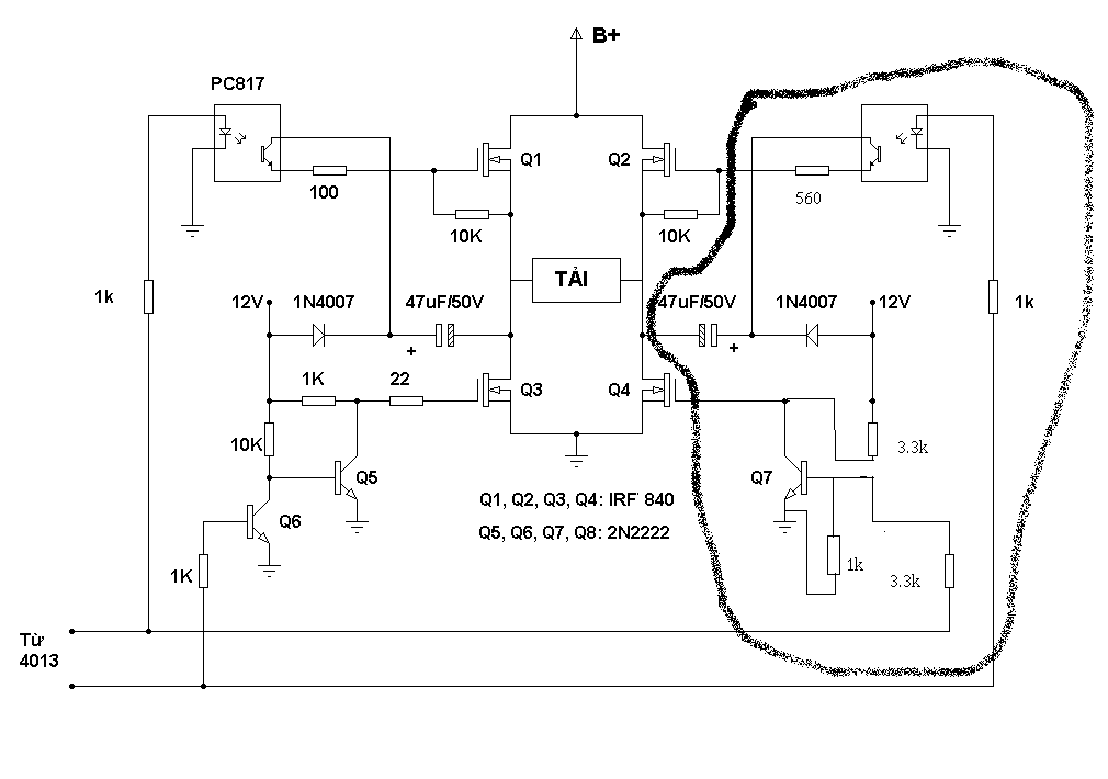

          Bạn ko hiểu hết ý của người ta rồi. Cho cái mạch cho cụ thể nhé:
          Thay vì có 2 đầu vào chung, ở cầu H sẽ có 4 đầu vào riêng rẽ. Phần HS sẽ được điều khiển bằng xung 50Hz ra từ 4013, trước 2 khóa tran C1815. Còn phần LS sẽ được điều khiển bởi xung PWM ra từ TL494, sau 2 khóa tran C1815. 2 khóa tran này bắt buộc phải có để tránh trùng dẫn cho cầu H khi cả 2 đầu vào HS và LS ở cùng 1 phía có xung. Và khi nó tèo thì... bùm. Nhưng mình nghĩ cách này có ưu điểm hơn là cách thức băm xung của mạch gốc này.
          Không biết bác nào nghĩ ra cái mạch này mà lãng phí LK kinh hồn. Điều khiển cầu H mà chơi IR2110 cho dòng ra đến 2A, mà chỉ dùng khoảng 100mA. Mà mạch này mình nghĩ còn có thể vứt hẳn toàn bộ phần DC-DC Converter bên trên mà vẫn ra sine, mod tý còn cả cả hồi tiếp cho công suất lớn. Chỉ có điều thực hiện mạch in công suất cho cầu H sẽ khó khăn hơn.

            Mình cũng đang dính phải cái cầu H vì chưa kiếm được IC, chạy cái bằng lk rời của bác nhathung:
            với dòng 1A, chưa lắp tản nhiệt chỉ chạy khoảng 1 phút là IRF740 nóng bỏng tay. Mà 2 con HS phát nhiệt sớm và mạnh hơn 2 con dưới LS.
            @to anhthuong
            Không thể nói thế được bạn à. Có rất nhiều cái mạch đó người ta đã lắp chạy rồi đấy chứ. Sẽ ko có cái nào là kinh nghiệm hay kiến thức 100% hết. Chỉ có đến 80% thôi, phần còn lại bạn phải tự hoàn thiện. Có thời gian thì lôi đồng hồ, mỏ hàn ra cùng anh em thực hành đi.
            Bạn thử cải tạo như hình xem còn nóng ko nhé.

                • Mới nghịch cầu H. KHông cẩn thận thế là 2 em mos chết mất xác
                  Anh em chú ý cẩn thận khi chuyển chu kì của cầu H không cho trùng dẫn ( có thể sẽ có méo tại gốc, nhưng am toàn ).
                  • Nguyên văn bởi duong_act Xem bài viết
                    Nên dùng nguồn thấp 12v cấp vào và nối tiếp với điện trở 22om cùng với ampe kế. Khi nào hoạt động dòng bằng 0 mới được

                          • Nguyên văn bởi anhthuong Xem bài viết
                            Là thế nào bác nhỉ. Chưa hiểu ý.
                            Ý mình là cái cầu H ấy. Phải cho mosfet trên xả hết mới cho mosfet dưới mở.
                              Ờ. Thì vẫn thế mà. Muốn nó xả hết thì cho cái điện trở nối GS vào . Giá trị vừa vừa là đc rồi. Đừng bé xíu nhé.
