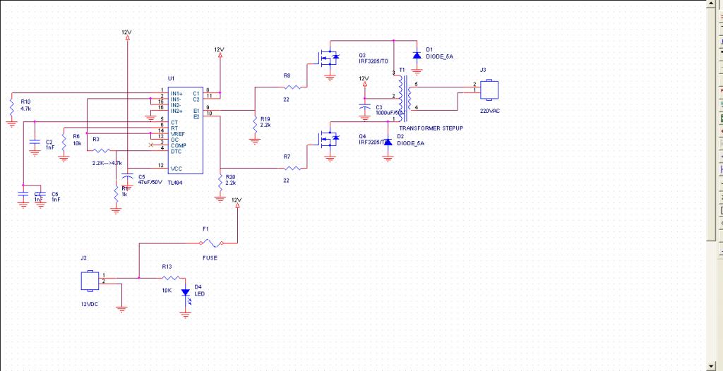

Đang phải xài con IRFZ44N với con BAX ( không có IRF3205 ). Không biết có phải con này nó thể không nhưng nếu táng 6 vòng sơ cấp mỗi cuộn thì
Tần cao ( R = 10K, C = 102 ) thì dòng qua BAX rất thấp ( mosfet lạnh tanh và cái bóng đèn cũng lạnh tanh nốt ). Thấy rằng từ trường trong lõi rất yếu.
Tần thấp tý chút ( R = 33K ) thì từ trường có mạnh hơn nhưng mosfet thì.
Nguyên văn bởi hoangdai Xem bài viếtDuong_act này_Đây là sơ đồ mình thiết kế và đã làm chạy khá ổn. Mời bác xem qua, cứ yên tâm vì mình đã phải châm cứu, test và trả giá chút ít để đc cái sơ đồ này. Mình sẽ hướng dẫn một số bác các phần tiếp theo, đợi các bác ấy ngon cái DC_AC (tần số cao chưa đc băm chặt nhá) này đã.) hoặc con IRFZ44N không đáp ứng được.
Có lẽ phải táng cái BA khác thử xem.
Và có thêm 1 vấn đề về diode chỉnh lưu cao tần. Loại nào dùng được áp cao , tần cao nhỉ.
Với lại nghịch cái món tần cao này ko có Máy hiện sóng lắm lúc ức chế.Last edited by duong_act; 03-08-2010, 20:41.
Ko có OSC thì chuối cả nải rồi_BAX vỡ thì thôi lại còn tiếc làm gì nữa.Thôi kiếm con IRF3205 đi. Z44N cũng đc nhưng mình ghét con này vì có cái Rds > Rds con 3205

Nguyên văn bởi hoangdai Xem bài viếtKo có OSC thì chuối cả nải rồi_BAX vỡ thì thôi lại còn tiếc làm gì nữa.Thôi kiếm con IRF3205 đi. Z44N cũng đc nhưng mình ghét con này vì có cái Rds > Rds con 3205( Rds thấp nhất ). Chả hiểu sao giá thì bằng nhau mà cứ nhắc đến Mosfet là ông nào cũng nhăm nhe mỗi loại IRF540
Nên mấy loại kia ngon thật nhưng chẳng ai biết nên họ ko lấy về. Chả lẽ lại lên chợ Trời nhưng nghĩ tiền xe chả bõ nên dùng tạm.
