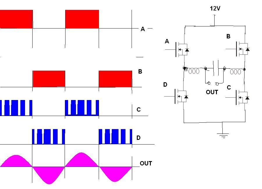

          Mình nghĩ ra cách tiết kiệm cho mạch CS nhưng test thử thì hình như nó bị trùng dẫn 2 con, điện áp sụt hẳn trên tải. Nguyên lý của mình như sau:
          - Giả sử đã có đc đ/a 220VAC tần số cao( 20Khz chẳng hạn), ta sẽ tạo nguồn đối xứng +- 310V( Ví dụ thế)
          - Ta chỉ dùng 2 con mosfet để đưacái điện áp đối xứng này qua tải--> thế là đã có điện áp xoay chiều trên tải rồi nhé.
          - Vẫn là vấn đề muôn thủa là mở cái con mosfet trên cao kia như thế nào đây. Hihi nếu ok thì chỉ dùng 1 con IRXX là đc. Mình dùng 2 cái vòng xuyến để kích mở cho 2 con mosfet này nhưng ko ổn cho lắm. Ko bit dùng IRXX có khả quan hơn ko?? Các bác xem ảnh và cho ý kiến nhé. Mình cũng chỉ tính toán sơ sơ nên thông số và giá trị chưa đúng lắm mong các bác thông cảm.
          CÓ phải ý bạn là như thế này không? mình hình dung ra như vậy , đang nghĩ cách điều khiển theo ý tưởng đó để thử.
          Cái này bọn MaxQ nó làm rồi nhưng dùng VDK và PWM cả hai nhánh cầu chéo nhau. mình nghĩ không cần thiết như vậy. làm theo kiểu của bạn là được rồi!( mình ko biết vẽ giản đồ xung bằng p mềm gì nên vẽ tạm bằng paint, các bạn thông cảm nha)
