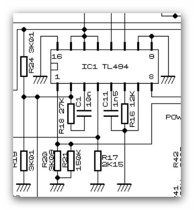

Cái này đc rồi_ko phải bàn nhiều_Nhớ cho thêm 1 con điện trở 2.2k thoát cực G cho chắc. Mình vừa test lại trên board với TL494 thì kinh nghiệm như sau:
Ko nên để PIN3(F.back) ko dùng, nên phân áp cỡ 1V để PWM nó, khi đó duty<50%--->Giảm nóng hẳn. Nếu mình ko phân áp chân này thì nóng thôi rồi.
Chạy tần số <30Khz đổ lại thôi, vì BAX toàn hàng tự chế.
Bác hưng coi lại hộ em cái thứ tự chân của BAX nguồn PC với, thứ tự 12,-12,5,-5 có lẽ sai nên khi ráp thử thấy fet nóng quá

Nguyên văn bởi duong_act Xem bài viếtMình cho hẳn điện trở 440 ôm từ G xuống mass ( thoát dòng nhanh ). Chân 3 dùng biến trở để điều chỉnh độ rộng ( điều chỉnh dc từ 0 đến 100 luôn ) Khi PWM < 50 % 2 con mos mát mẻ ko có gì còn > 50 thì sao các bác biết rồi đấy.
Mà pác chú ý tới con Rgs nhé! Nếu pác quá chú ý tới xả dòng nhanh quá mà hạ trị số nó xuống thấp thì FET của pác không mở hết đâu, lúc đó nó sẽ ....... đoàng!Last edited by viethung94; 07-07-2010, 14:50.
Thế nên trong cái sơ đồ mà em gửi vừa rồi có thêm 1 con trở nt với 1 tụ từ PIN2 về PIN3 là đã PWM<50% rồi đấy, chắc tầm 47% vì áp PIN3 lúc này là #0V. À mà bác duong_act có giải pháp gì cho việc chạy khi ko tải mạch thứ cấp ko. Nếu ko có tải thì mình mong muốn dòng ko tải sơ cấp là nhỏ nhất. Nhưng thực tế là điện trở cuộn sơ cấp rất nhỏ--> dòng ko tải đã hàng Ampe rồi, có khi phải có phản hồi để PWM thằng này khi ko tải thôi. Bác nghĩ sao.??
Ko biết bác phù thủy nó thế nào có thể post anh em chiêm ngưỡng và học hỏi đc ko? Tìa liệu bác gửi e đã có và đọc từ mấy ngày trc rồi, ko nghĩ ra đc gì thêm.
Nguyên văn bởi hoangdai Xem bài viếtThế nên trong cái sơ đồ mà em gửi vừa rồi có thêm 1 con trở nt với 1 tụ từ PIN2 về PIN3 là đã PWM<50% rồi đấy, chắc tầm 47% vì áp PIN3 lúc này là #0V. À mà bác duong_act có giải pháp gì cho việc chạy khi ko tải mạch thứ cấp ko. Nếu ko có tải thì mình mong muốn dòng ko tải sơ cấp là nhỏ nhất. Nhưng thực tế là điện trở cuộn sơ cấp rất nhỏ--> dòng ko tải đã hàng Ampe rồi, có khi phải có phản hồi để PWM thằng này khi ko tải thôi. Bác nghĩ sao.??

Rt=10k, Ct=1nF--->F=1/(RtxCt)=100khz--> Sao nhớn vậy hả bác???Vẫn biết là khi ko tải thì sơ cấp chạy là nhẹ nhất, nhưng sao của mình nó đã ấm ấm rồi. Mệt quá đi. Nếu chỉ đơn giản như mấy cái sơ đồ đã nêu ở trên ( Bỏ trống PIN3) thì tại sao fet nóng thế nhỉ??Phải chẳng duty thực sự đã >50%??
Nguyên văn bởi duong_act Xem bài viếtLấy điện áp thứ cấp hồi tiếp về chân 3 ( FEEDBACK ) . Khi không tải điện áp thứ cấp tăng cao, bác phối hợp hồi tiếp để khi đó PWM tự giảm xuống.
Nguyên văn bởi hoangdai Xem bài viếtRt=10k, Ct=1nF--->F=1/(RtxCt)=100khz--> Sao nhớn vậy hả bác???Vẫn biết là khi ko tải thì sơ cấp chạy là nhẹ nhất, nhưng sao của mình nó đã ấm ấm rồi. Mệt quá đi. Nếu chỉ đơn giản như mấy cái sơ đồ đã nêu ở trên ( Bỏ trống PIN3) thì tại sao fet nóng thế nhỉ??Phải chẳng duty thực sự đã >50%??
Lúc không tải ăn dòng 0.3-0.4A . FET không cần tản nhiệt vẫn kéo tivi như thường, chỉ hơi âm ấm. Chân 3 bỏ trống! Có lẽ nào bạn quấn biến áp xung không tốt? Cái đó chưa thấy ai bảo dễ bao giờ!
Tuy tần số nó cao nhưng đối với biến áp của nguồn máy tính vẫn được. Mình có mua cái lõi chợ về quấn cho chạy tivi khoảng 30p thì sờ lõi hơi ấm ấm thôi chắc cũng được!Last edited by viethung94; 08-07-2010, 23:47.
Bạn cần có phản hồi để nó tự thay đổi theo tải.
Mình nhìn kĩ lại thì thấy rằng việc chọn fet rất qua trọng, nóng nhiều hay it là do Rds. Cùng mở bão hòa, cũng 1 tải, nếu Rds càng nhỏ càng tốt, mình thử chạy với IRF540 thì nóng lắm( Có Rds=0.040 Ohm--> 40 mOhm). Nhưng fet IRF 1010 thì Rds=10 mOhm, còn IRF3025 có Rds=8 mOhm. Mình đã test sơ đồ bác hưng mới đưa lên nhưng cũng chưa thấy khả quan lắm, vẫn nóng. Có lẽ mình cần sắm 1 cặp fet mới và Xem lại mạch.
