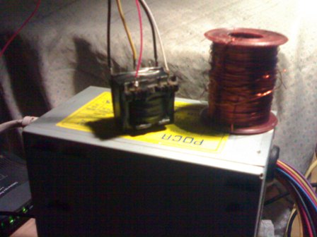

Nguyên văn bởi pk178 Xem bài viếtBác mua lõi ferrit ở đâu mà được 110KHz thế, em đi kiếm mấy cái lõi này khó quá (em đang muốn làm 1 cái DC-DC từ 48V lên 400V)Em nhờ một ông chú mua hộ ở trong TP-HCM. Em có mấy cái lõi EE cũ khá to tháo ở trong (?) chẳng biết cái gì nữa nhưng thấy cái mạch khủng lắm, hình như thiết bị gì dùng trong công nghiệp. Em đang dùng để làm inverter. Lõi của nó khít bưng mà em cầm nặng tay lắm không nhẹ như lõi chợ đâu. Nhìn cái lõi cũ mà tốt chán so với lõi chợ. Pác thử tìm trong mấy cái máy thông tin của nga cũ xem có cái nào dùng được không, hình như có. Cái này lang thang ở phế liệu có khi có hàng tốt hơn chợ Trời
. Lõi ông chú em mua chắc là lõi chợ thôi. Chạy 110KHz thì thấy lõi bị nóng (không nóng cuộn dây) Chắc em để ở độ 60-70KHz là được pác nhỉ!

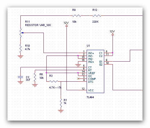

Kinh nghiệm dùng TL494 thế này, mình xin nói ra để các bác khỏi phải trả học phí nhiều:
-Cách mắc TL494 như của bác hưng post lên có ưu điểm là dòng ko tải nhỏ, nhưng nhược điểm là công suất đưa sang thứ cấp ko cao
-Cách mắc như trong sơ đồ dùng 2 chú TL494( Chỉ nói phần mạch pushpull) thì cho công suất mạch thứ cấp tốt hơn nhưng nhược điểm là ko tải mà fet vẫn nóng gần như có tải.
Mình so sánh 2 cách trên với điều kiện cùng 1 tải, cùng 1 tần số, cùng 1 BAX...và rút ra đc điều đó, nguyên nhân thì tới bây giờ mình mới giám kết luận là do %duty,mình đang nghiên cứu tiếp.

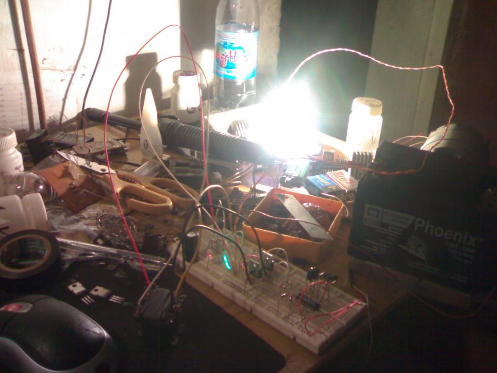

Nguyên văn bởi viethung94 Xem bài viếtMình lắp theo mạch này đây
Lúc không tải ăn dòng 0.3-0.4A . FET không cần tản nhiệt vẫn kéo tivi như thường, chỉ hơi âm ấm. Chân 3 bỏ trống! Có lẽ nào bạn quấn biến áp ung không tốt? Cái đó chưa thấy ai bảo dễ bao giờ!
Tuy tần số nó cao nhưng đối với biến áp của nguồn máy tính vẫn được. Mình có mua cái lõi chợ về quấn cho chạy tivi khoảng 30p thì sờ lõi hơi ấm ấm thôi chắc cũng được!
Chán ghê cơ, mấy ngày mất điện, muốn tự ráp một cái mà thấy các bác tranh cãi vẫn chưa có phương pháp ổn thỏaGood luck & Have fun ^^
Mình ráp và chạy ok rồi, bác ko phải lo. Mình lấy nguyên cục BAX của nguồn PC, quấn lại, quấn thứ cấp trước với dây 0.45mm2, quấn 180V. Dây sơ cấp xoắn đôi 2 dây 0.45 lại và quấn 2x6 vòng.( tức là có điểm giữa). Có 2 cách mắc cơ bản với TL494 mà mình rút ra đc, mỗi cái có ưu nhược điểm đã phân tích ở trên, chấp nhận đc cái lọ mất cái chai mà. Có thể chỉnh đc điện áp ra bằng cách thay đổi thời gian deadtime nhờ điện trở hồi từ PIN 2,13,14,15 về PIN4. Nên chạy ở tần số 33Khz thôi. Đừng tham lam các bác nhé.
Đã có 1 mạch điện rất hoàn chỉnh cho chú TL494. Đã khắc phục đc lỗi nóng và vẫn nâng cao đc CS đầu ra. Thật đơn giản là chỉ cần đưa deadtime vào hợp lí, điện trở tốt nhất là 4.7k-->7k. Với mạch này thì BAX ko hề rit tí nào( Mấy mạch trc mà bỏ tải ra thì rit như mấy anh nghiện bắn thuốc lào).

Dây quấn sơ cấp nên dùng dây có nhiều sợi ( 7 sợi ) có khả năng chịu dòng cao gấp hơn 2 lần.Last edited by duong_act; 08-07-2010, 07:13.
