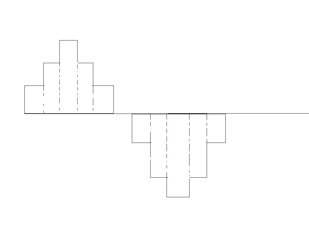

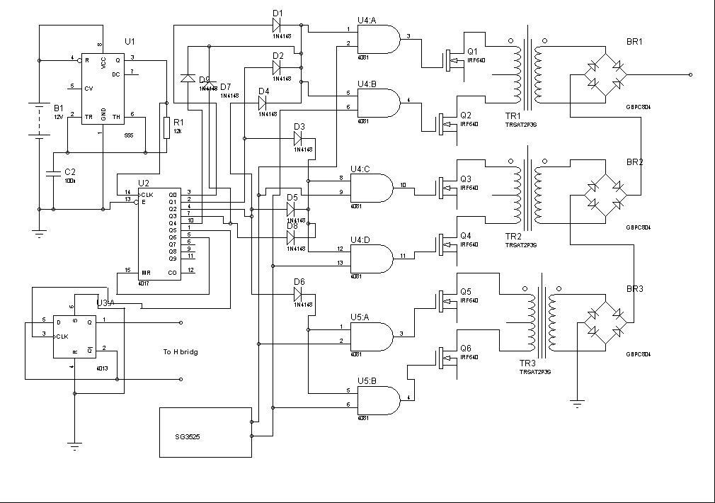

    Tôi thấy nhiều bạn có ý tưởng dùng xung đa bậc, trong đó cả trên 4rum ta cũng có, nhưng sơ đồ chỉ mang tính tham khảo vì hơi khó , chưa thấy có ai tuyên bố học theo làm trọn vẹn cả. Tôi tự tay thiết kế một mạch sau, mới xây dựng trên lý thuyết, nhưng gặp rắc rối trong vấn đề mô phỏng, nên post ý tưởng lên đây để cả nhà ai có nhã hứng cung tham gia xây dựng mạch này, tôi nghĩ nếu chạy được mạch này sẽ rất êm với tải cảm, mà sơ đồ cũng đơn giản thôi
    Đây là giản đồ chu trình điện áp một chu kỳ

    Còn đây là sơ đồ mô phỏng, ở dạng lược đồ, chi tiết các khối sẽ xây dựng sau hoặc lấy các sơ đồ có sẵn. hoặc các bạn cùng thiết kế.

        Đúng như bạn nói là nhiều luồng quá trên 4room, nhưng thử hỏi có những luồng đã có từ 2006 đến nay mà đã ngã ngũ chưa? đã có ai cho ra cái sơ đồ tâm huyết: đơn giản, gọn nhẹ. dễ làm, công suất cao và linh kiện dễ kiếm chưa?
        Như trên tôi đã nói là tôi chỉ dám hâm nóng lại cái chủ đề này thôi, mong ai đó có cao kiến gì không.
        Còn về 3 cái BAX, không phải tôi tự nghĩ ra đâu, cái này là nhặt ý tưởng ở trong cái inv của china. nó làm 3 BAX chạy chubg 1 OSC. nhưng mỗi cái chỉ cho ra 90VDC -> tăng được dòng ra cho BAX nhờ tăng d của dây. chia đều tải cho 3 BAX nên giảm gánh nặng cho từng cặp FET.
        Nếu làm thành công theo phương án của tôi, chỉ cần khóa tuần tự từng cặp FET theo thời gian là có thể tạo ra dạng xung bậc thang rất chuẩn, mặt khác cả 3 cặp FET đều có thời gian nghỉ, nên rất mát. nếu làm 1 BAX, việc tính toán và tìm một bộ ferit khoảng >500W cũng không đơn giản hơn làm 3 cái đâu bạn à. bạn để ý đa số inv của china đều dùng 3->4 BAX.

          Nhưng thưa bác là càng mở nhiều càng ko nagx ngũ_Cứ tập trung mấy cái đi mà_Càng mở nhiều càng chạy show post bài nhiều_Loạn hết cả lên. Còn về 3 cái BAX thì chỉ có SX công nghiệp chứ anh em quấn 3 cái thì cũng chết mất trong khi quấn 1 cái cũng đủ đc cái nhu cầu nho nhỏ mùa hè rồi mà. Nếu bác có nhã hứng thì đầu hè sau hợp tác với mình làm cái nghịch lưu này nhưng chỉ 1 BAX thui, chứ làm 3 cái BAX thì cũng ói lắm.
            Bác hoangdai nói có lý anh em quá phân tán vào các chủ đề inverter không mang lại tính thực tế cao rồi,bây giờ bác vudoan tặng anh em tem cái này nữa với 3 chú biến áp thì e anh em không kham nổi,để làm ra 3 bax giống hết nhau với đồ nghề nghiệp dư quá khó với nhiều anh em,1 biến áp xung có công xuất khoảng 500w thì cũng không khó lắm đâu,trong nverter sin chuẩn của tàu mình thấy nó cũng có 2 em BAX thôi mà.
            Vấn đề bây giờ là làm sao cho anh em ai cũng có thể làm được thì mới thu hút tập chung vào luồng inverter được chứ nhìn thấy 3 con bax đến tôi cũng thấy nản.
            Nhân đây tôi hiện có 4 con BAx loại 500w một chú hàng công ty,bác đoàn hay đại cần cần thì mình sẽ giúp mỗi người 1 con.
              Nguyên văn bởi thanhfdc
              Inverter TQ dùng nhiều BAX để phân tải. INV của họ chạy 12VDC mà ra công suất lớn nên phải phân tải trên nhiều BAX. Chứ bình thường ko ai lại đi làm theo cái hướng đa BAX như bác nghĩ đâu.

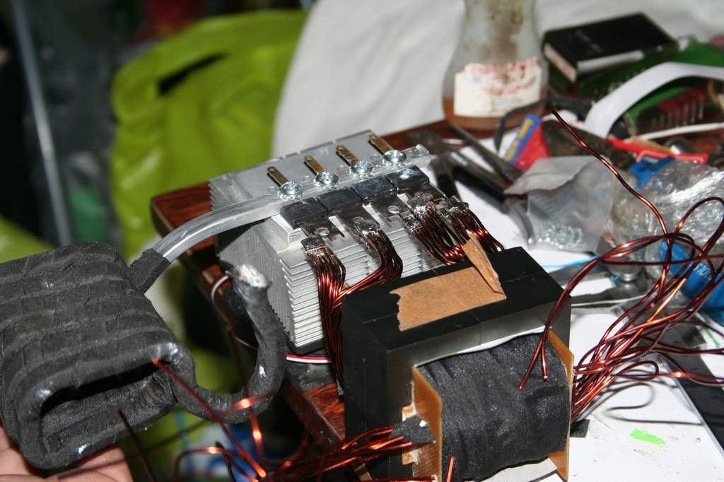

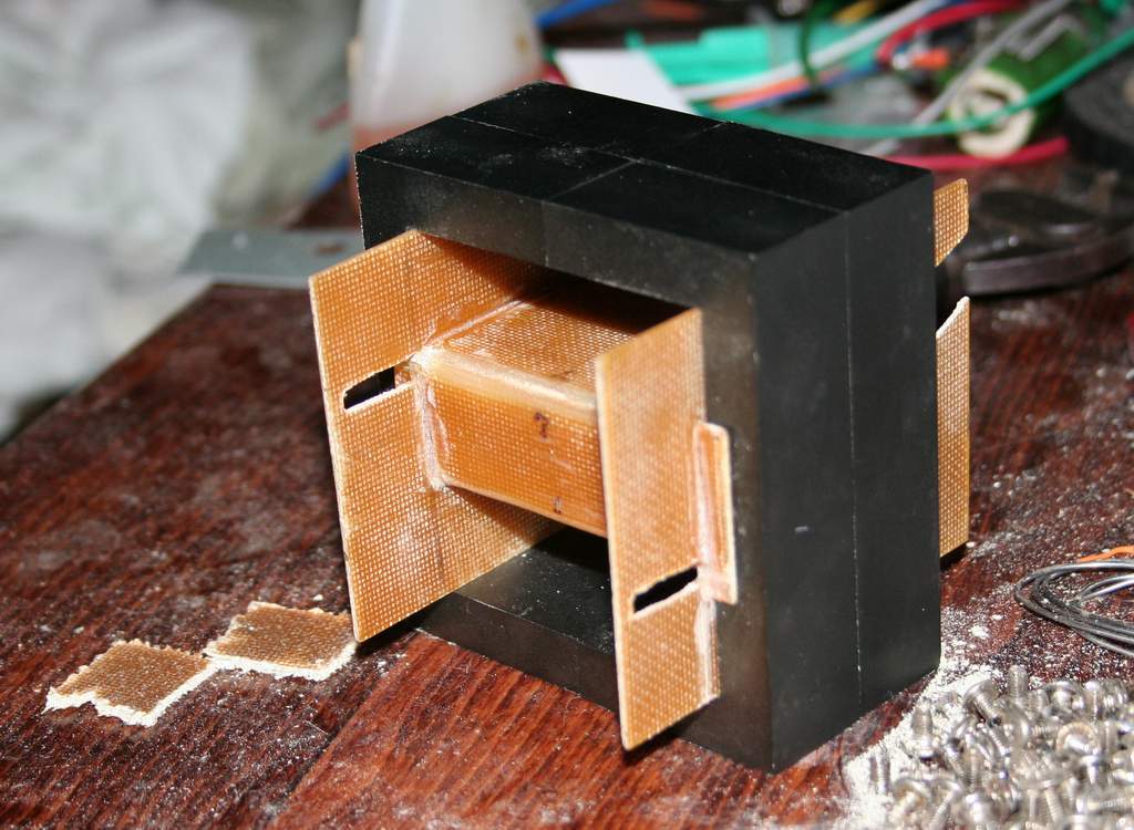

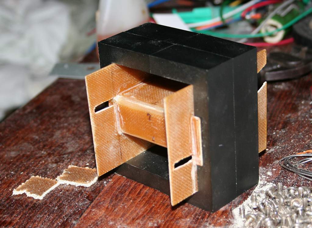

              Nhân tiện các bạn cho hỏi cái này: Đã có ai thử ghép 2->3 bộ ferit thành 1 BAX để tăng công suất chưa? không biết có được không nhỉ? tôi lấy ferit của nguồn TV nội địa to thì có to, nhưng chạy nóng mà hay chết sò lắm!

ID:	1346338Có nhiều rồi chứ. đây nè
                  Nguyên văn bởi vudoan Xem bài viết
                  Vấn đề này người ta làm từ lâu rồi bạn ơi. Trong máy hàn inveter hiện nay hiệu Jaric người ta dùng 3 biến áp đấu song song nhau để tăng dòng điện hàn. Dòng điện này lên đến khoảng 150A. Dĩ nhiên là ở đầu nối chung có một cuộn kháng để san bằng dòng điện. Mỗi biến áp xung được chạy bằng một cầu H gồm 4 con FET hay IGBT. Sau đó nắn lại bằng 2 cầu diode đấu song song nhau. Tổng cộng phải cần 12 con FET và 12 diode xung dạng soft Recover(30A mỗi con). Mình đã từng sửa nhiều máy hàn thuộc dạng này. Lúc đầu thì không hiểu nguyên lý của nó. Sau đó phân tích mạch mới biết được ý đồ của nhà sản xuất. Khi nào rảnh rỗi mình sẽ post sơ đồ mạch công suất của máy hàn đó lên để các bạn tham khảo.
                    Nguyên văn bởi thucbao Xem bài viết
                    [ATTACH=CONFIG]26951[/ATTACH][ATTACH=CONFIG]26952[/ATTACH]Có nhiều rồi chứ. đây nè
                    cái khuôn cuốn BAX mới này ai biết làm chỉ cho em với!
