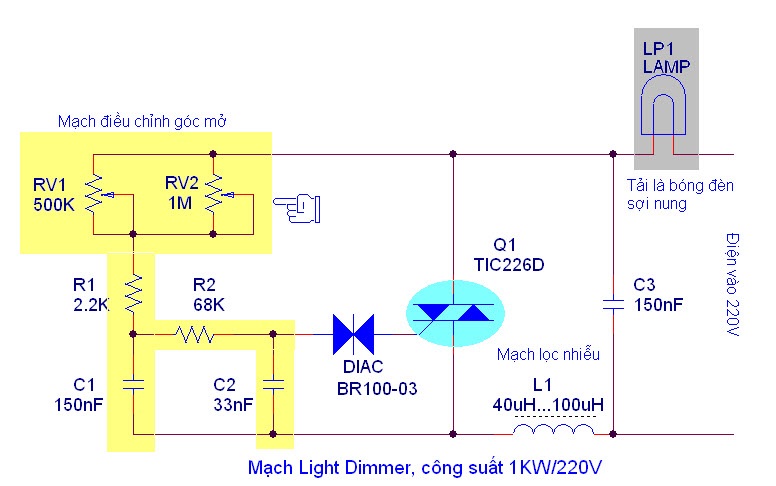

    thấy mọi người bàn tán sôi nổi quá nên cũng góp vui chút.
    mình thấy vấn đề kích triac để đóng/cắt tải khi sử dụng microchip đã ok rồi, nhưng bài toán thực tế ko chỉ có vậy.
    mình thấy có nhiều nơi dùng microchip điều chỉnh góc mở của triac -> thay đổi vùng dẫn -> thay đổi công suất đưa vào tải.
    vd như đèn: ta có thể điều chỉnh độ sáng của đèn theo thời gian, sáng dần lên hoặc tối dần đi trong khoảng thời gian nào đó.
    mình mạo muội đưa thêm vấn đề này vào topic này để mọi người bàn thêm (thực sự mình cũng chưa làm đc vấn đề này nếu sử dụng microchip, còn nếu đk bằng tay thì ok rồi).
    mong mọi người góp ý thêm

      Có 2 cách, tùy vào tải của bạn biến thiên nhanh hay chậm, và độ chính xác điều khiển:
      -Cách 1: tải biến thiên chậm, độ chính xác đk không cần cao (vd: tải nhiệt). Sử dụng timer để định ra chu kì đk (vd: T=1s --> gấp 50 lần chu kì lưới 20ms ), trong chu kì điều khiển đó thì có T_on và T_off, T_on thì cho triac dẫn, T_off thì khóa triac.
      -Cách 2: tải biến thiên nhanh, độ chính xác đk cần cao (vd: tải động cơ). Cần có khâu đồng pha với lưới, rồi cho vào ngắt vđk, từ đó dùng timer để xác định góc mở cho triac.
      Đối với tải đèn sợi tóc, biến thiên khá nhanh, không dùng được cách 1 --> dùng cách 2.

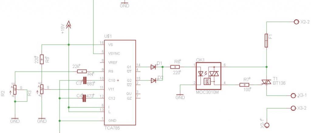

        Đây là đồ án điện tử công suất của mình bạn có thể tham khảo tại

          đầu ra (4) của moc có nhất thiết phải qua R và C không? Mình dùng ngõ ra cắm trực tiếp vào G của triac để kích được khổng? Triac có bắt buộc xài C như hình dưới đây không?

                                BTA 12 thì trở loại nhỏ với 25 hay 41 thì trở lớn 1-2 W , trở thường .
