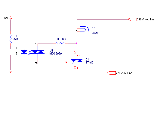

    BTA 12 thì trở loại nhỏ với 25 hay 41 thì trở lớn 1-2 W , trở thường .

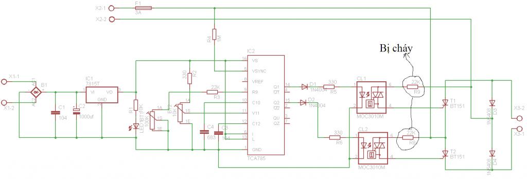

    Con R7 đó mình đang dùng là 22K, vậy mà chạy được một lúc thì bốc khói luôn. Mình làm mạch giống như bạn, nhưng có điều mạch động lực mình dùng SCR BT151 và mắc theo kiểu chỉnh lưu. Mạch mình chỉnh lưu bán điều khiển. Mình chưa dám thử xuống 100 Ôm. 22k đã bốc khói thì 100 ôm vừa chạy chắc bốc lửa mất!!!

    Đây là mạch của minhh

            mình đang làm giống như mạch này, mạch chạy on/off máy lạnh bình thường nhưng con Triac của mình nóng lắm, chạy máy lạnh khoảng 2 giờ là nóng hỏi. Triac mình dùng loại BTA41-600V, loại này chịu được 40A lận, máy điều hòa mình đo dòng tiêu thụ thấy khi khởi động chỉ khoảng 10A thôi, không biết sao lại nóng thế? mình không dùng MOC3020 mà dùng con TLP561G cũng giống MOC thôi. sơ đồ trên mình kích bằng VĐK chân 1 của TLP561G qua R=100ohm, chân 2 của TLP561G nối mass, xin các cao thủ chỉ giúp, không biết có sai ở đâu không?
            Về con BTA41 của bạn sẽ luôn luôn nóng nếu như bạn dủng trong thời gian dài. Loại này nó vậy.
            bạn ra chợ mua con thyristor module 160A(giá khoảng 180K) thay vào con BTA41. 2 chân 4 và 6 của con moc bạn nối với 2 chân G của thy module qua một con trở 100 ôm 2 oát, nhớ giải nhiệt cho nó nha.
            Chúc bạn thành công.

                    Nối đủ mọi cách sao con BTA 16 vẫn dò dòng các Bác nhỉ? Bác nào có món nào hay xin chỉ giáo. Cảm ơn nhiều
                    • #85
                      Bỏ tụ đi bạn ơi!
                      Nếu đóng ngắt tải chịu điện áp 220VAC thì dùng MOC3041,3061... Nếu là 380VAC thì dùng MOC3061,3063,3081. Dùng con khác không được đâu!
                      Chúc bạn thành công!

                              theo như sơ đò này thì Bta16 mở sụt 5 v và tắt dò khoảng 35 v nếu dùng để tắt mở đèn thì ok. Bác nào có thể tắt mở triệt để con BTA 16 không ạ. Xin cảm tạ
