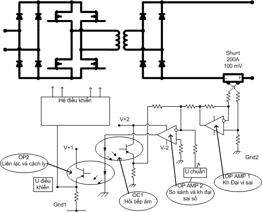

      bác quocthai cho em hỏi em dang làm về máy hàn tig cần ổn định dòng mạch của em cũng giông với mạch của Mr_sonha tức là nghịch lưu bằng câu H tần số 25KH mà theo ý của em dùng ổn dòng bằng điều chỉnh độ rộng xung của mạch nghịch lưu trong khi giữ tần số không đổi 25Kh lấy tín hiệu dòng wa diện trở shunt sau đó đưa vao mạch khuyếch đại tăng áp đưa vào bộ ADC của AVR để điều chỉnh độ rộng xung theo tín hiệu dòng.Nhưng có vấn đề mà em đang mắc dùng cái gì để cách ly giữa điện áp từ shunt đưa về và phần ADC của AVR nếu không cách ly thì khi bắt đầu đánh lửa có xung áp đưa ngược về nếu khong cách ly thì mạch đk của mình co thể bị phá

              Bạn có thể cách ly bằng opto coupler.
              Để Opto Coupler có thể phản ánh chính xác và tuyến tính, thì cần có một chút thủ thuật. Để tối nay, rỗi rãi, QT sẽ vẽ mạch và gởi sơ đồ lên sau.
                  Ủa, sơ đồ của anh Cuội đâu rồi he? Hay là tối qua lại có ai rủ nhậu? thất hứa rồi đó.
                  Để Nhóc gợi ý chút cho Mr Son Ha: Mạch ra anh khuếch đại tín hiệu của shunt bằng mạch khđ vi sai. Tín hiệu sau kđ đưa qua mạch thứ 2 để kéo 2 con opto coupler. 1 con anh cho liên lạc qua bên sơ cấp, một con liên lạc qua thứ cấp, để hồi tiếp âm. Như vậy bảo đảm tín hiệu truyền qua sẽ tuyến tính.
                  Như vậy mạch sơ cấp và thứ cấp phải 2 nguồn riêng, cách ly với nhau.

                    Bác quocthai đâu rồi sao khong thấy post sơ đồ lên cho em. Em đợi mãi mà không thấy em đang rất cần mà nhà có mạng để lên liên tục , bác giúp em cái. mà cô nhóc nói chung quá tớ không hiểu theo tớ biết con opto chức năng cách ly khi co tín hiệu vao thì có tín hiệu ra tức là con tran sẽ dẫn vạy để làm sao sử dụng để lấy tín hiệu tuyến tính.Mà ý cậu sơ cấp và thứ cấp là của biến áp ?
                      Ha ha. Xin lỗi bạn.
                      Để QT vẽ ngay bây giờ. Bạn chờ cho 20 phút.
                        bác quocthai ơi xong chưa em sot ruốt quá
                          Đây là sơ đồ QT vẽ sơ lược, chú trong về mạch hồi tiếp và phản hồi dòng.
                          Nguồn V+1, Gnd1 và V-1 cách ly với các mạch còn lại, và dùng để cấp nguồn cho mạch điều khiển tạo xung PWM kéo cầu H.
                          Nguồn V+2, Gnd2, V-2 cấp nguồn cho mạch điều khiển chính. Gnd2 có thể nối với cực âm ra của máy hàn. Cực này thường thường nối ra sườn sắt máy nên tương đối an toàn.
                          Dòng điện ra chảy qua điện trở Shunt 200A/100 mV. Điện áp trên hai đầu Shunt này sẽ được khuếch đại vi sai bằng Op Amp 1. Điện áp này bạn có thể thiết kế thêm 1 mạch lọc tích cực, để trở thành bằng phẳng (mạch lọc này QT không vẽ ở đây.
                          Ta có U1 = -k I
                          Điện áp đó (còn gọi là ảnh của dòng) sẽ được so sánh với điện áp chuẩn (ảnh của dòng tham chiếu) bằng mạch cộng dùng Opamp 2.
                          Mạch cộng này không phản hồi trực tiếp từ đầu ra của Op Amp, mà phản hồi sau khi đi qua một bộ Opto Coupler OP1. Điện áp ra này là U2
                          Ta có : U2/Rht + Uref/R2 - U1/R1 =0
                          Dòng qua mạch Diode của OP1 cũng qua Diode của OP2.
                          Vì thế, điện thế ra của OP2 cũng sẽ tương ứng với U2.
                          Với cách mắc 2 bộ Opto Coupler như trên ta có thể chuyển tín hiệu qua tuyến tính, dù cho Opto có thể không tuyến tính.
                            Nếu mạch điều khiển của bạn có nhiều tín hiệu khác thì bạn dồn hết các mạch khuếch đại và xử lý sang bên phía đầu ra. Chỉ tín hiệu cuối cùng đưa đến mạch điều khiển xung, hãy liên lạc qua Opto Coupler.
                              em vô cùng cảm ơn bác quocthai. Với trình độ có hạn của mình em sẽ ngâm cứu kỹ có gì không thông em sẽ hỏi bác mong bác giúp đỡ
