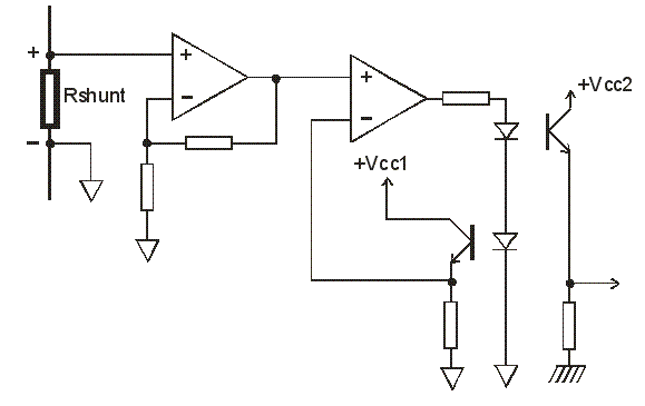

    Bác quocthai cho em hỏi một vài chỗ em không thông.
    như sơ đồ của bác con opam2 làm nhiệm vụ so sánh và điện áp ra ở 2 mức +Vcc hoặc -Vcc và áp ra của opam2 cấp cho D1 và D2 của 2 opto vì thế D1 và D2 ở 2 chế độ đóng tương ứng -Vcc và mở với +Vcc.Tương ứng 2 tran của opto sẽ đóng hoặc mở giả sử khi mở sụt áp trên tran là U' khi đó Udk=V1-U' và U2=V2-U'. Khi đó điện áp Udk liệu phản ánh thay đổi dòng ? trong khi chúng ta mong muốn Udk phản ánh dòng I trong phạm vi để ổn định dòng

        Nếu bạn muốn chỉ phản ánh dòng sang bên kia, nghĩa là mạch so sánh và điều khiển ở bên kia, thì con OPA 2 không làm nhiệm vụ so sánh, mà chỉ khuếch đại thôi. Hoặc bạn sử dụng mạch của bạn Toymaker rất tốt.
        Nếu bạn sợ rằng OPA 2 chỉ làm việc ở 1/2 nguồn phía dưpơng nên không chính xác, thì 2 Diode của Opto có thể nối xuống V- chứ không nối xuống masse. (Bạn nên thêm 1 điện trở hạn dòng chỗ 2 Diode này để tránh quá tải OPA. Nhìn sơ đồ của bạn ToyMaker mới nhớ ra vụ này.
        QT cho mạch so sánh và điều khiển ở phía bên mạch thứ cấp, vì muốn có sự chính xác cao. Vì tín hiệu của Shunt ra tương đối nhỏ, khuếch đại lớn lên khá dễ có sai số. Opto ít nhiều cũng có thể gây sai số cao hơn các OPA liên lạc trực tiếp.
          Sơ đồ này tui sửa lại để có thể giảm sai số do sự phi tuyến của optron.
          Chú ý : 2 optron nên chọn càng giống nhau càng tốt (nên cùng 1 serie)

            Nguyên văn bởi quocthai Xem bài viết
            Đây là sơ đồ QT vẽ sơ lược, chú trong về mạch hồi tiếp và phản hồi dòng.
            Nguồn V+1, Gnd1 và V-1 cách ly với các mạch còn lại, và dùng để cấp nguồn cho mạch điều khiển tạo xung PWM kéo cầu H.
            Nguồn V+2, Gnd2, V-2 cấp nguồn cho mạch điều khiển chính. Gnd2 có thể nối với cực âm ra của máy hàn. Cực này thường thường nối ra sườn sắt máy nên tương đối an toàn.
            Dòng điện ra chảy qua điện trở Shunt 200A/100 mV. Điện áp trên hai đầu Shunt này sẽ được khuếch đại vi sai bằng Op Amp 1. Điện áp này bạn có thể thiết kế thêm 1 mạch lọc tích cực, để trở thành bằng phẳng (mạch lọc này QT không vẽ ở đây.
            Ta có U1 = -k I
            Điện áp đó (còn gọi là ảnh của dòng) sẽ được so sánh với điện áp chuẩn (ảnh của dòng tham chiếu) bằng mạch cộng dùng Opamp 2.
            Mạch cộng này không phản hồi trực tiếp từ đầu ra của Op Amp, mà phản hồi sau khi đi qua một bộ Opto Coupler OP1. Điện áp ra này là U2
            Ta có : U2/Rht + Uref/R2 - U1/R1 =0
            Dòng qua mạch Diode của OP1 cũng qua Diode của OP2.
            Vì thế, điện thế ra của OP2 cũng sẽ tương ứng với U2.
            Với cách mắc 2 bộ Opto Coupler như trên ta có thể chuyển tín hiệu qua tuyến tính, dù cho Opto có thể không tuyến tính.
