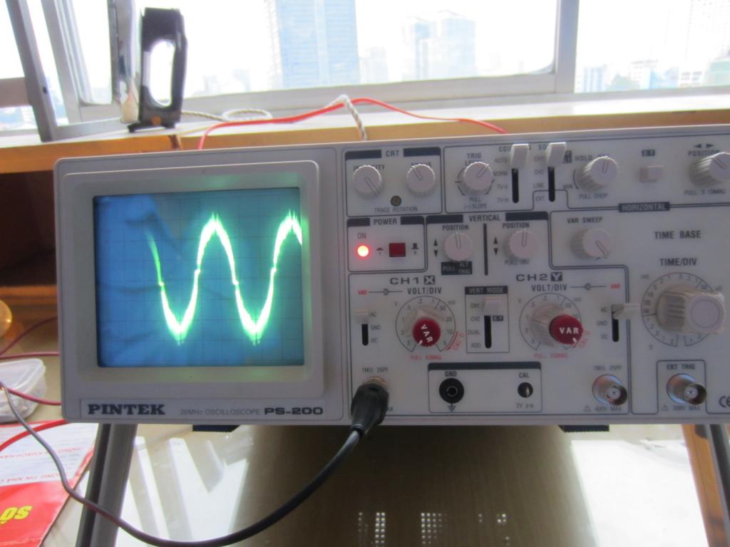

tụt áp dưới 190v thì tự chuyển mạch sang ac quy mà , hì hì mấy hôm nay bận việc khác nên chưa làm thêm cái mạch sạc tự động cho em nó. Vẫn còn một số rắc rối nhỏ là dùng mạch lọc thụ động LC thì khi không tải cuộn lọc có tiếng kêu, khi tải nhỏ dưới 50W thì dạng sóng ra có lượng sóng hài cao tần khá lớn, vẫn đang tìm cách khắp phục các bác xem hình sóng khi không tải này ( quái dị làm sao)

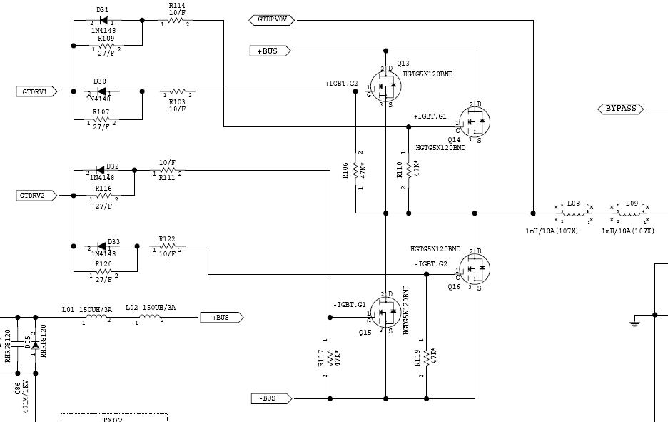

nếu dùng mạch bootstrap này thì áp bus + và bus - là 700v ( 350v và - 350v) cầu H sẽ đơn giản hơn, mạch tôi thiết kế cho dòng UPS 2kW đến 3kW.
mạch cầu H sẽ như thế này
mạch DC - DC cũng sẽ nâng áp 700v

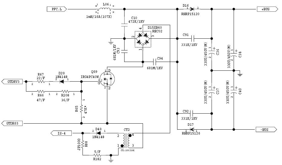

Sao phải phức tạp thế, bác dùng mạch boost (0 phải boostrap) lấy áp AC lưới nắn và nâng lên 360-400V (tùy theo mạch DC-DC mà bác cho ra bao nhiêu thì boost cho ra bấy nhiêu), đưa thẳng vào chung tụ lọc của phần DC-DC là xong, cầu H, các thứ khác giữ y nguyên. Nếu cần cách ly để ko bị giật khi chạm vào accu thì phải thêm nguồn phụ cho mạch điều khiển cầu H nữa.
Trước đây các mạch mình đã làm thì nguyên phần DC-AC ăn dòng ko tải khoảng 0.3A mà ko nóng lõi là lõi cuộn lọc có thể dùng được. Mạch boost thì bác dùng 3842-3842 cũng đơn giản và ko đẩy giá thành lên cao hơn nhiều đâu, nhưng mạch sẽ chất lượng hơn, sẽ dùng accu ít hơn, nâng tuổi thọ accu lên.
Mình biết là bác dùng VDK chứ ko dùng IC cũng của tàu, cách băm sine theo bảng của bác giống như đa bậc. Khi tải nhỏ thì số lượng bậc ít, khi tải lớn thì số lượng bậc nhiều lên? Hay số lượng các bậc trong 1 bảng là cố định?
chẵng hiểu cái mạch boost của bác nói hoạt động kiểu gì mà chỉ dùng con 3842 mà không có IGBT ( hoặc most fet) với cuộn cảm hoặc biến áp, diode xung....
Mạch 1000w trên làm theo yêu cầu giá thành thấp nên tôi lược bỏ các mạch khác chỉ đảm bảo mạch cho ra đúng công suất sóng sine và chuyển mạch 0ms thôi, các thiết kế sau từ 2kW trở lên đều sử dụng boostrap nên khả năng ổn áp rất cao.
Mạch cầu H dùng IGBT,dùng TLP250 kích bằng áp dương 16v khóa bằng áp âm 10v nên đã có phần nguồn riêng cung cấp cho từng mạch driver. nên dùng ac quy ngoài mà vẫn an toàn.
số lượng bậc trong bảng là cố định vì giảm số lượng bậc sẽ làm cuộn lọc kêu hơn. tôi chỉ chỉnh lại duty cho phù hợp từng loại tải.
OK, em quên ko tính cho bác mấy cái đắt tiền ấy. Vậy bác cho em hỏi chuyển mạch 0ms là thế nào, chả nhẽ lúc nào bác cũng chạy // chế độ INV và nắn từ lưới, còn nếu ko thì nó phải có thời gian để chuyển mạch từ chế độ dùng lưới sang chế độ INV chứ, chưa kể thời gian quá độ khi chuyển từ lưới sang INV, bộ INV phải có thời gian quá độ ban đầu riêng của nó chứ. Hơi dốt cái này nên phải hỏi bác kỹ tý cho nó vỡ vạc.
có cái tụ 470Uf ở sau cầu diode nắn điện lưới ( rồi qua một diode mới vào mach DC - AC), một mạch dò áp bằng opamp, khi áp tụ dưới 270v thì mạch DC- DC hoạt động ngay cung cấp điện cho DC- AC, không hề có sự chuyển mạch vì thời gian khi tụ còn 270v đến khi mạch DC - DC hoạt động chỉ chậm hơn 1 tí phụ thuộc vào tốc độ của linh kiện, nhưng trong lúc đó thì điện tích còn trên tụ sẽ xả ra cung cấp tạm thời cho mạch. trong hình thì bác củng thấy cái tụ to to đó
Như vậy là phần DC/AC luôn hoạt động ngay cả khi có điện lưới rồi còn gì ?

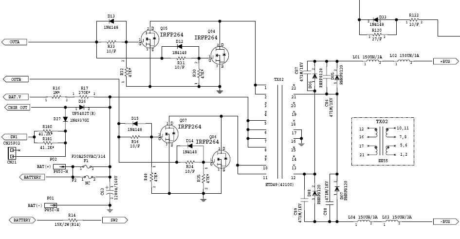

tôi quấn biến áp xung bằng đồng lá 3 dem (0.3mm) ngõ vào 24v chỉ quấn có 4 vòng ngõ ra thì 60 vòng đồng sợi 0.45mm tần số khá cao trên 100khz lõi ferit chạy ổn định không bão hòa ở tần số này. đã thử với bàn ủi 1000W . Phần công suất trong mạch tôi tình thừa chứ không thiếu đâu vì toàn sử dụng IGBT (giá IGBT hiện nay tầm 25k 1 con tội gì dùng most fet)
bác cho em hỏi IGBT bác dùng trong mạch phần DC-DC là loại nào và mua ở đâu thế ạ.Em cảm ơn bác
