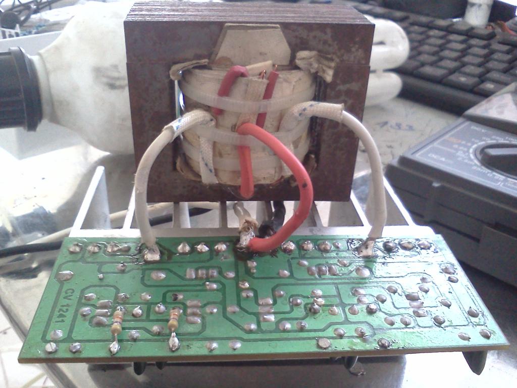

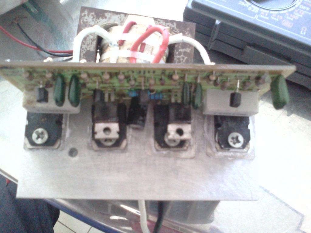

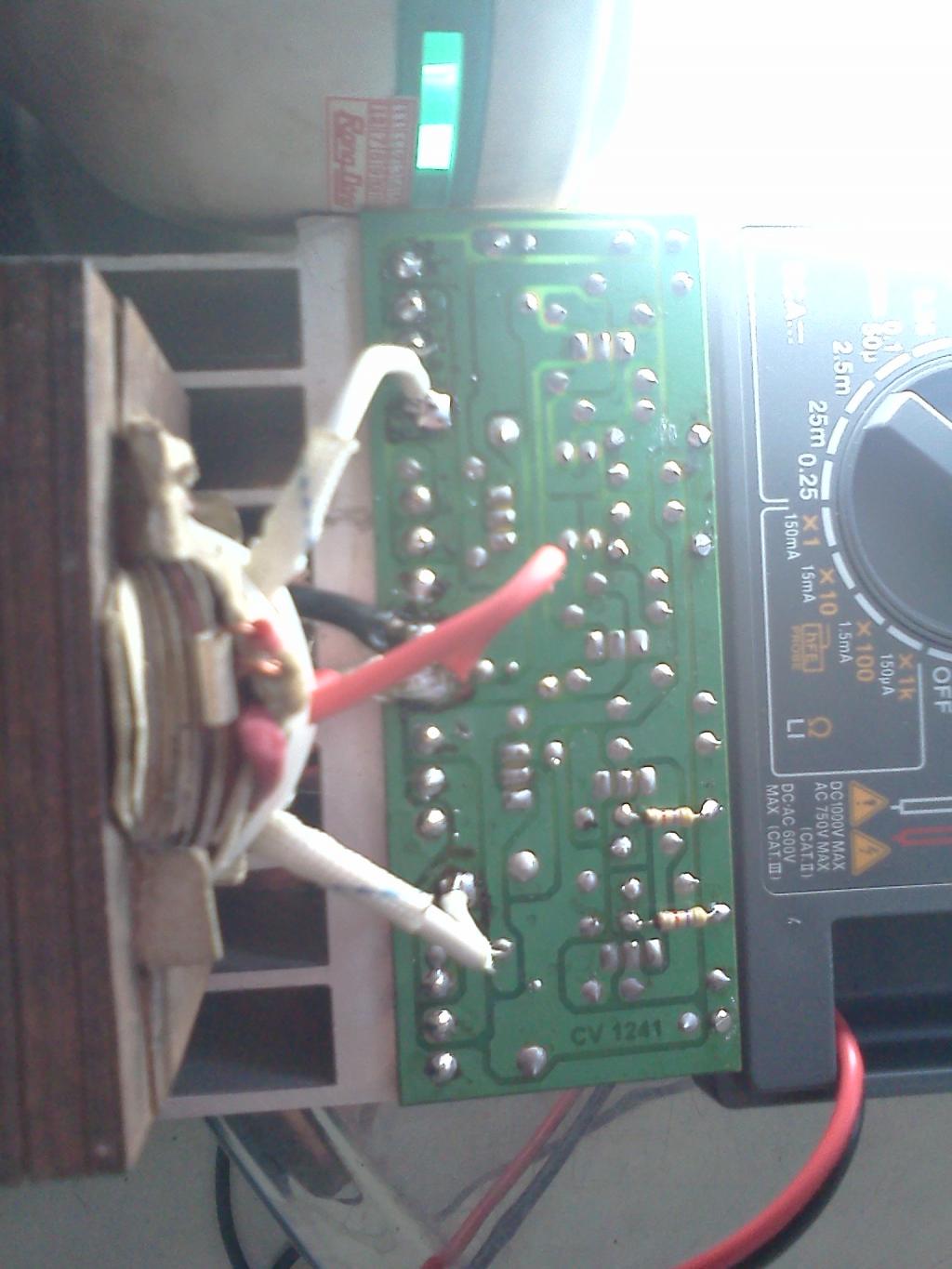

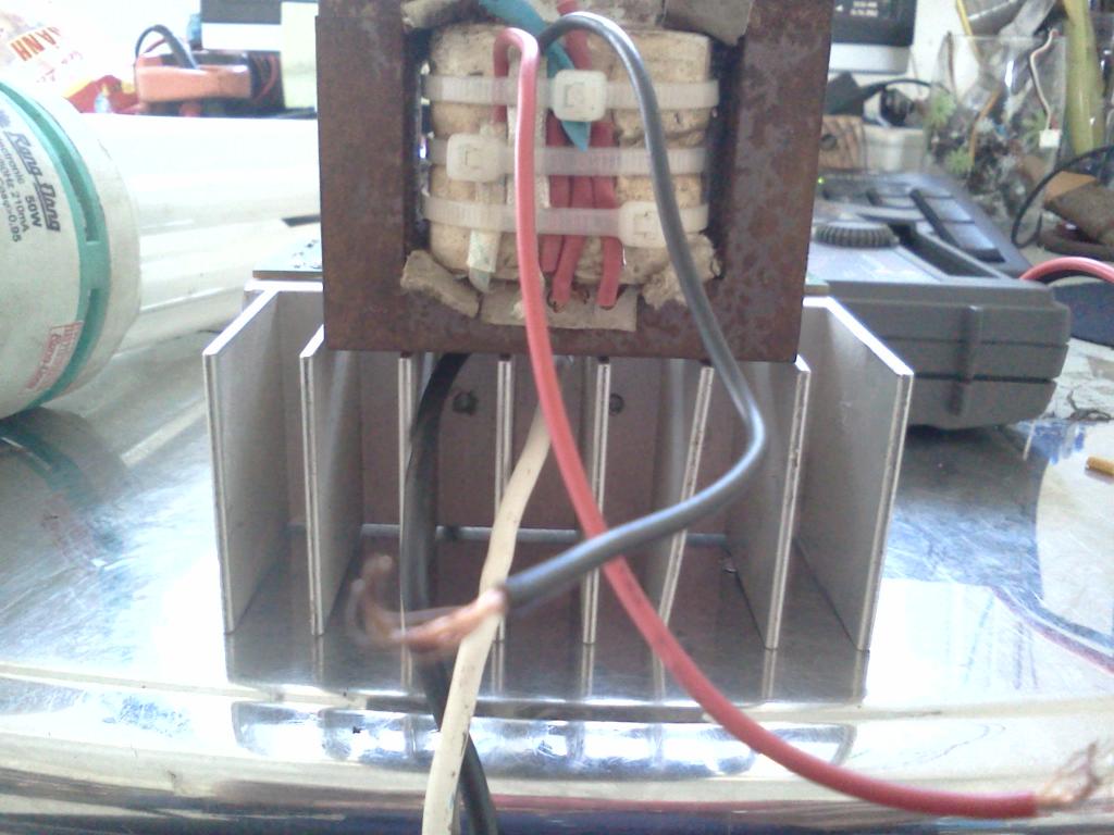

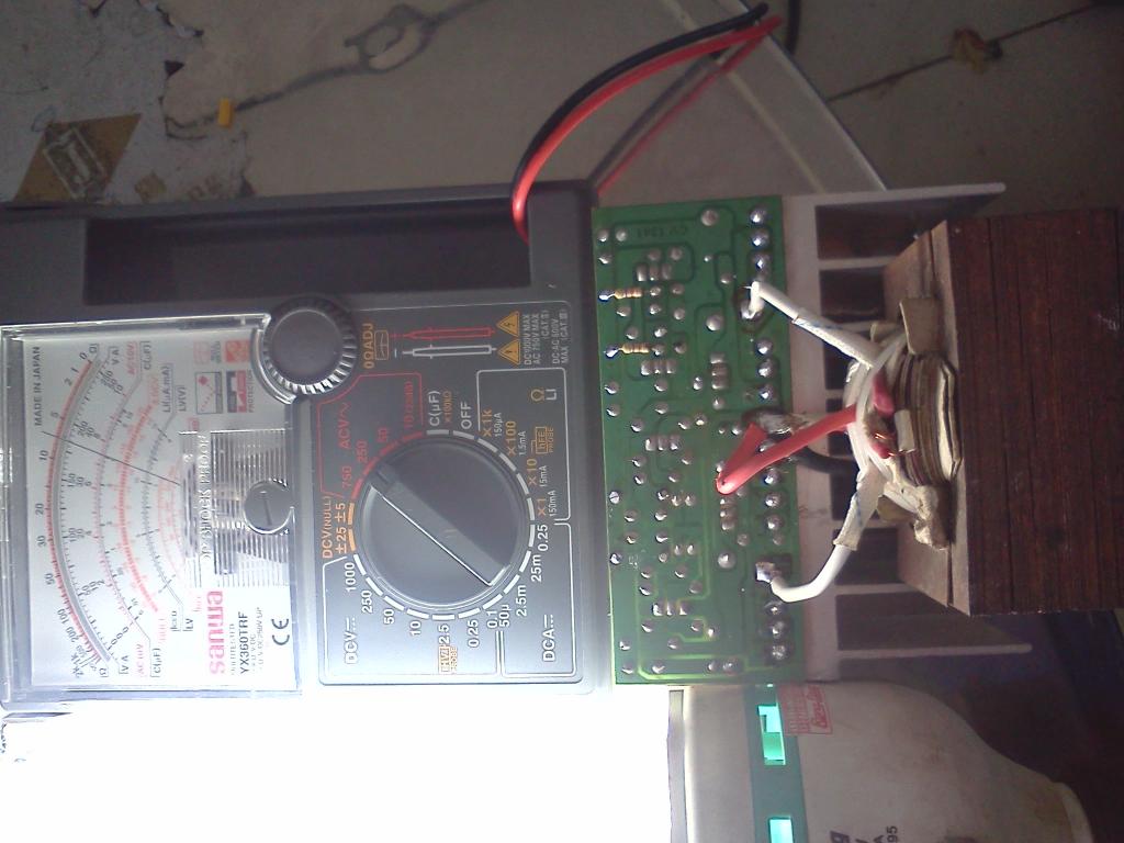

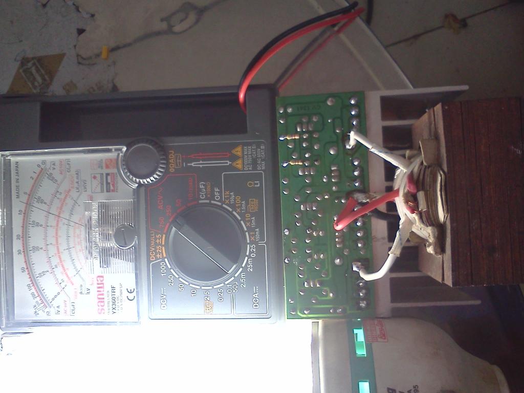

cái của em nè mấy bác ơi ! em nó còn kém lắm nhé !chỉ tầm 150W thôi ! mất điện thì thắp đèn huỳnh quang hoặc compac thôi ! chạy quạt hiệu suất ko cao nhé mấy bác ! xin mấy anh chỉ giáo nhé ! em cũng từng làm 1 em hơn 500W rồi để chạy máy khoan khi mấy điện ok nhưng ăn dòng acquy quá ! bây giờ cùng toi rồi do em dùng IC ,bây giờ rút kinh nghiệm dùng transitor luôn ,dùng tạm thôi mấy anh ơi chớ mấy thằng này hiệu suất kém lắm ,thắp đèn hoặc tivi thì ok !

Mạch nghịch lưu dùng 4047 mình đã lắp nhiều rồi , thường dc ưu điểm xung ra ổn định nhưng nhược điểm là ic k chịu dc dòng cao hay cháy. Ngược lại với ic thì tran tỏ ra khá ổn định ,dễ lắp , đặc biệt mình đã test thử 2 mạch trên 1 biến áp thì công suất của tran lớn hơn . Đây là mạch nghịch lưu 500W mình mới làm thành công đợt vừa rồi post lên cho anh em tham khảo , lưu ý biến áp sơ cấp quấn dây 3mm áp tâm 11 V , biến trở 100K để chỉnh đúng tần số 50Hz , tran Cs D718X5 mỗi vế ,mình thêm cái mạch lọc LC chạy thử quạt rất êm , cuộn cảm và tụ giấy có thể lấy trong nguồn máy tính cũ . Mọi người xem file đính kèm phía dưới cho rõ nét .Chúc thành công!
