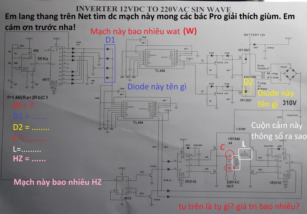

                Các anh chị Pro cho em hỏi tí với! trong ảnh post kèm!
                line trực tiếp http://nn3.upanh.com/b5.s1.d4/dca689...3.dscf0776.jpg

                  cái này không phải pure sine đâu ạ,mà là sine đa bậc,cụ thể là 5 bậc,công suất nó phụ thuôc vào con FET bác sử dụng và biến áp xung của bác,tần số theo mạch này là 50hz,diode chỗ con FET thì không cần,bởi vì FET nó có diode nội rồi,d1 là 4148,tụ trên là tụ đất,đây là mạch lọc LC

                    bboyminh có thể nói rỏ hơn không? em học cơ điện tử, chỉ biết là hình sine thôi, còn sine 5 bậc là sao? còn 2 cái cuộn cảm thì nên chọn loại nào theo mạch trên
