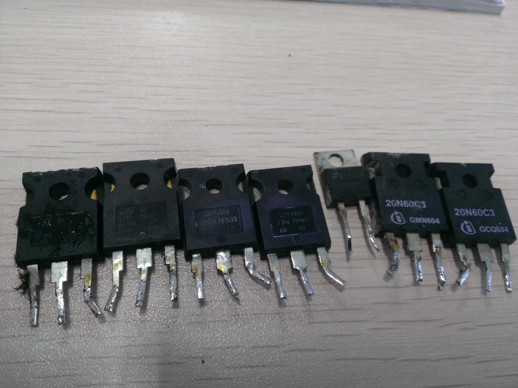

                      • Vừa luộc ra được mấy em 460 và IGBT dòng 45A-600v, ko biết có chạy máy hàn được ko thì để dành.
