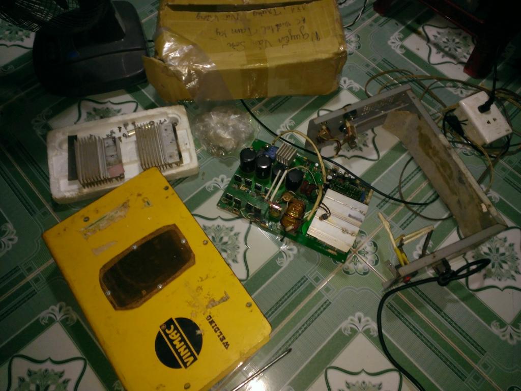

                        • Mình có cái máy hàn hiệu VINMAC bị hỏng, bác nào có sơ đồ mạch cho mình xin với.! Sao cái máy hàn này không có dùng cuộn lọc ngỏ ra nhỉ?. chỉ có cái bax lõi xuyến. Nó chạy bằng 8 con K15J50D và nén bằng 6 con diode D92-02N.
                          Bác nào hiểu về loại này giúp mình với, tại sao nó không có lọc ngỏ ra. thanks.

                            • nổ sò rồi. cái này biết sửa thì mới chạy ổn định được, còn không là thay sò vào lại bùm tiếp.máy hàn cầu H và tần số cao thì không cần cảm cũng được. cuộn cảm làm giảm dòng đỉnh. nếu nhiều sò thì không cần cho nó tiết kiệm
                              • Nguyên văn bởi quangdongueh Xem bài viết
                                Bác chỉ cho mình ít kinh nghiệm sửa nó được không vậy!? Mình thấy nó dùng driver cho cầu H bằng 1 cái biến áp có 4 thứ cấp và 1 sơ cấp. Không biết nó tạo deadtime kiểu gì mà chạy tần số cao thế lại ổn được. Mình tính thứ cấp BAX động lực được 4Tx2 (có điểm giữa).
