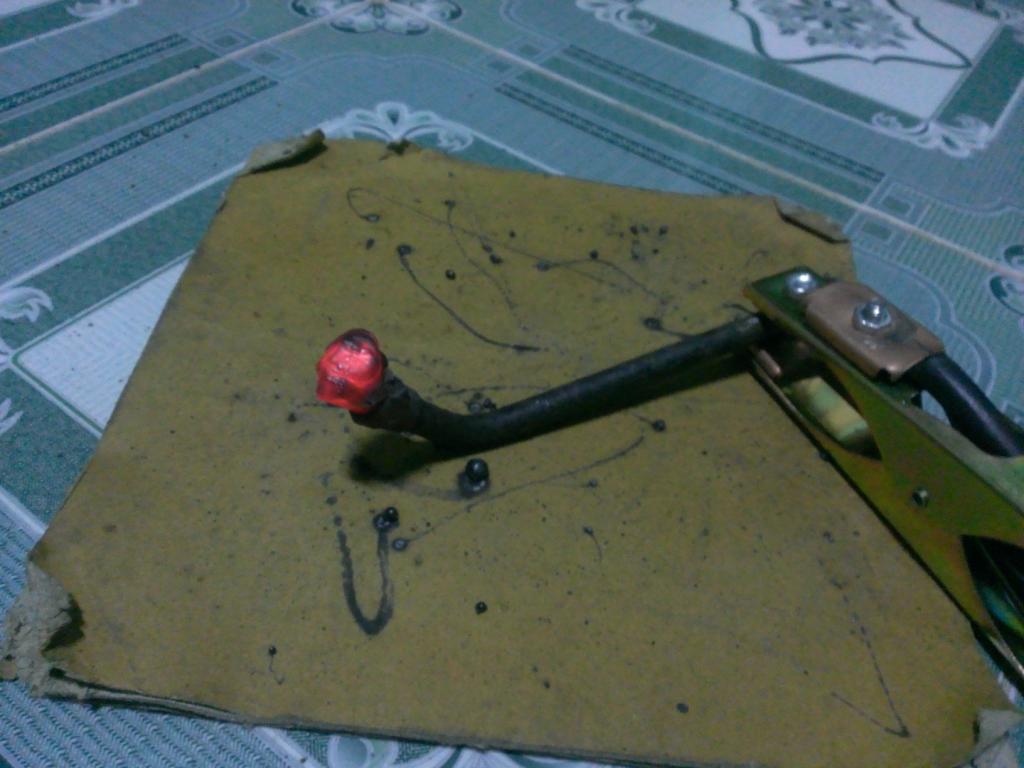

        • Đã sửa xong cái máy hàn. test que 3.5li dòng lên 188A. bị dính que lâu thì tèo ( ko nổ) 2 con mos 1 trên và 1 con dưới cầu h.
          Mang ra hàn cái khung võng xếp, mình hàn ko dính được mà lại làm rộng thêm, nó cháy thủng hết cái khung luôn. Hàn thấy toàn xỉ ko. Click image for larger version

                Mình nghĩ Mos chết khi hàn dòng lớn và bị dính que là do Mos không đủ công suất (23n50) chắc phải tìm thay loại 40A mới ok khi hàn que lớn mới an tâm, hoặc chịu khó thay cầu chì 15A phần 310v mỗi lần dính que ở dòng lớn.
